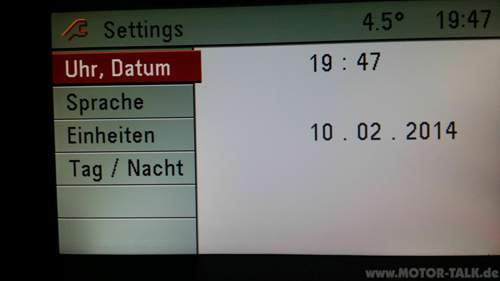

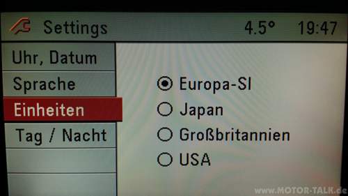

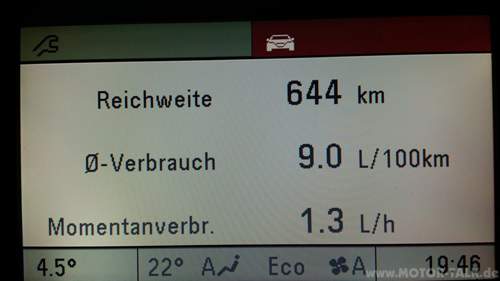

Eben nicht entheiraten! Durch das Entheiraten wird im Radio nur der Diebstahlschutz entfernt! Damit aber der Reiter mit dem Schlüssel im Display erscheint, bei mir halt das CID, muss in den Einstellungen vom Display die Einstellung Radio auf "nicht vorhanden" gesetzt werden!
Natürlich kann man dadurch nicht automatisch das Fremdradio über die LFB steuern! Dazu braucht man halt den Can-Bus-Adapter! Es ging dabei rein ums Display, um die Uhrzeit oder Sprache einzustellen! Ich kann mein Radio nicht über die LFB bedienen da ich garnicht weiß ob es einen Adapter für das Radio gibt! Ich muss das aber nicht haben. Mir ging es bei dem Menü rein um die Einstellung der Uhr weiterhin ohne Laptop machen zu können!
In das Menü kommt man ganz einfach über den Wechsel auf den Reiter über das Linke Rädchen der linken LFB. Durch drücken kommt man in das Menü rein. Der Rest geht dann damit genauso weiter.
20140210-194515
20140210-194531
20140210-194545
