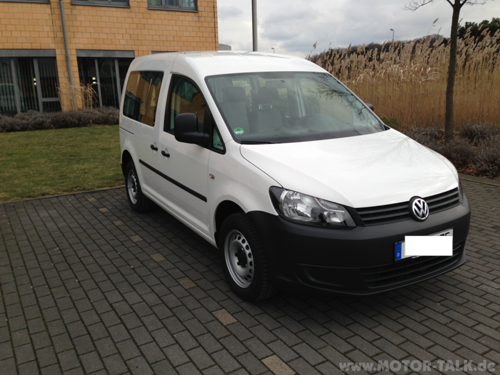

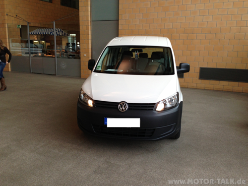

Nach dem Essen habe ich dann unseren Caddy zum ersten Mal erblickt. Darauf folgte direkt ein Schock. Ich habe an der Heckstoßstange die Ausbuchtung für den Parksensor (ihr wisst ja, bei Caddy stehen die leider etwas hässlich hervor) nicht sehen können. Die haben die doch wohl nicht vergessen oder etwa doch wir in der Bestellung? Nochmal schnell den Bestellschein rausgeholt. Dort steht das Ausstattungsfeature drin. Naja mal abwarten, was bei der Übergabe dazu gesagt wird.
Nach ca. 20 Minuten warten, was mir in der Aufregung vorkam wie eine Ewigkeit, wurden wir dann endlich von unserem Kundenbetreuer abgeholt. Als wir uns dem Auto näherten sah ich, dass die Parksensoren nun, wie bei jeden normalen PKW, bündig mit der Stoßstange sind. Meine anfängliche Aufregung war also umsonst und ich war froh, dass es wohl eine Umstellung bei VW gab, dass es jetzt auf diese schönere Art und Weise gelöst ist. Nachdem der Einweiser erfahren hat, dass wir bereits einen Caddy hatten, ging alles sehr schnell. Er zeigte noch die Veränderungen des Facelifts. So z.B. die herausnehmbaren Sitze usw. Ich wollte dann nochmal die Freisprecheinrichtung erklärt haben, da wir die vorher nicht hatten und die Bedienung mit dem kleine Radio und ohne MuFu-Lenkrad etwas gewöhnungsbedürftig ist. Der Kundenbetreuer hat hier bereits etwas aufs Tempo gedrückt. Ich kann nur sagen, lasst euch nicht hetzen, wenn es euer erster Caddy ist. Wie gesagt er hatte ja schon erfahren, dass wir vorher einen hatten. So dachte er vielleicht er kann ein wenig Zeit einsparen. Freundlich war er auf jeden Fall und hat mich trotz meines jungen Alters ernst genommen. So hatte ich insgesamt ein positives Bild von der Fahrzeugübergabe.

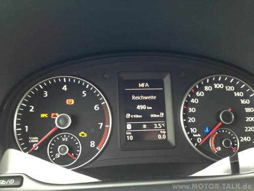

Der erste Eindruck ist gut. Nichts klappert. Alles sitzt und ist da wo es hingehört. Endlich gibt es eine Öl-Temperaturanzeige und die beiden Tanks werden nun beide Analog dargestellt. Die Schaltung rastet leichtgängig, aber wenigstens etwas präziser als bei unsrem alten.

Bist du dir ganz sicher, dass es sich um eine Öltemperaturanzeige handelt?
MWn ist diese für das Kühlwasser, weil die Wassertempereraturanzeige bei (einigen???) FL-Modellen entfallen ist.
Also die blaue Anzeige im Tacho auf Bild3 ist defenitiv die Kühlwassertemp. Öltemp. ist in der MFA zu finden.
Es gibt im Tacho auch eine rote Kühlwasserlampe, bei Überhitzung.
Interessant ist das hier die Reichweite für Erdgas und Benzin gleichzeitig angezeigt wird.
Themenstarteram 5. Oktober 2013 um 8:06
Ja es gibt tatsächlich in der MFA den Punkt Öltenperatur. Hier wird aufs Grad genau die Öltemperatur digital dargestellt. Auf meinem angehängten Bild ist die kleine blaue Lampe zu sehen. Diese wiederum ist für die Wassertemeratur.
