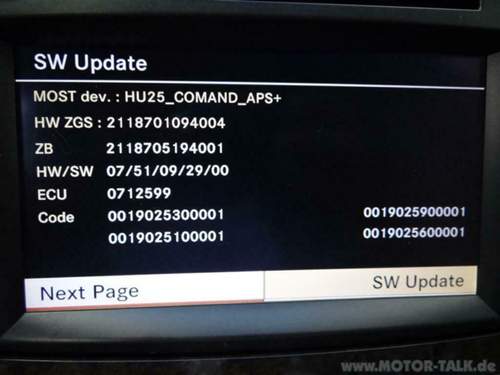

was hast Du denn bei HW ZGS stehen ?
ja, ich habe mein Update im Auto gemacht.
Ich glaube aber die Theorie, dass die älteren Comands die Funktion der Diebstahlsicherung gar nicht haben.
Viele Grüße
Michael
Hab mal ein Bild angehängt da steht alles.
Sieht genau aus wie mein Comand, Du hast ja auch einen Wechsler.
Ich gehe davon aus, dass Du keinen Diebstahlschutz hast, völlig egal welche Firmware drauf ist.
Ich habe noch ein neueres NTG 2.5 in meinem G. Da wurde bei der Installation eine Codenummer angezeigt welche man sich aufschreiben soll. Das hat das ältere Comand im der E Klasse nicht gemacht.
Du kannst Dein Comand also beruhigt los schicken.
