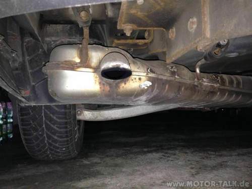

0kPa? Bei einer Sättigung von 96%? Müsste der Gegendruck im DPF bei so einer Sättigung nicht viel höher sein oder habe ich da einen Denkfehler?
Das Auto und somit der DPF haben 170.000km gelaufen.
Seit 3 Jahren kann ich beobachte, wie das Endrohr an dem Auto total zugerußst ist - bei einem Bekannten der 140.000km gelaufen ist - auch Z19DTH - kann man seinen Finger reinstecken und holt ihn fast sauber raus, bei meinem Caravan .. so verklebt wie der ist mit Ruß steckt man den erst gar nicht rein 😁
Manchmal beim Runterschalten und Vollgas sehe ich Abends im Rückspiegel, wie mein Caravan hinten Rauch rauspustet, meistens Abends im Scheinwerferlicht von meinem Hintermann. Farbe kann ich leider nicht erkennen. Kein Öl oder Wasserverbrauch.
Mein Verdacht ist, das irgendwas mit dem DPF nicht in Ordnung ist. Das er verstopft ist kann ich ausschließen 😁
Ich habe aktuell 168 tkm an meinem Z19DTH. Das Endrohr ist dabei noch recht sauber. Vielleicht ein Problem mit dem AGR?
@Haubenzug schrieb am 3. November 2015 um 21:55:06 Uhr:
Das AGR wurde vor Jahren mal getauscht, ich meine damals sogar noch auf Kullanz?
Ich habe jetzt mal das TIS gestartet, die Prüfanleitung angeschmissen und klick mich jetzt durch alles durch was der Kundenbeanstandung "starker schwarzer/grauer Rauch" betrifft und werde morgen alles mit dem TIS abgleichen.
Hätte vielleicht noch ein Auge auf den Luftmassenmesser geworfen. Dichtigkeit von den Ladeluftschläuchen und Unterdruckschläuchen habe ich auch schon geschaut.
Anbei ein Bild vom Endtopf wenn es hochläd
Naja aber wie soll den das möglich sein?
Das Auto ist seit 2006 in unserem Familienbesitz, wurde nur beim FOH gewartet usw.
Das DPFs kaputt gehen und verstopfen, hört man sehr oft .. Aber das DPFs rissig werden und sich quasi von innen auflösen 😁 noch nie.
@ThePolgamer schrieb am 4. November 2015 um 10:15:51 Uhr:
(...).. Aber das DPFs rissig werden und sich quasi von innen auflösen 😁 noch nie.
Oh doch, und sie können sich dann sogar vom eigenen Brösel (bsp. Hitzeschaden eingangsseitig)
selbst zu setzen, ferner sinkt entspr. die Rußaufnahmefähigkeit usw.
Es entstehen Risse, es können "Durchschüsse" entstehen...alles schon da gewesen.
DPF Schäden gibt es Herstellerübergreifend und mit einer Häufung bei getunten Fahrzeugen.
