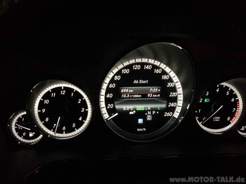

Verbrauch geht auch anders... Mal zum Vergleich.... E-500 schonend auf Tempolimit Autobahnen und bei freier Fahrt, ohne Kickdown Orgie...einfach Samstags Nachts die freie Autobahn ausgenutzt und jenseits der 200 "rollen" lassen....
So ein bisschen vermisse ich auf diesen längeren Strecken meinen 420cdi doch... die 17,2 nach KI sind eher 19 beim 500er Biturbo in Natura...,
Gruss
