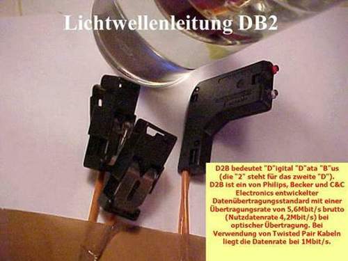

Der Lichtwellen Leiter ist doch der,der vorne wie so 2 kleine Lampen hat oder?Eine rote und eine weiße?War seitlich am command angesteckt?
So,Kann leider den ganzen driss wieder rausschmeißen und um schicken.
Da ich den d2b stecker hab gibt es keinen adapter für.jedenfalls niergends zu finden.
Nervt mich total,da mein command langsam den geist auf gibt,kann ich nix anderes rein bauen ohne die ganze karre zu zerflücken

Ich würde auch gerne ein Android Comand in meinem S 350 Facelift Bj. 2003 einbauen. Allerdings hat das Gerät keine Anschlussmöglichkeit für den LWL bzw. D2B (Ich weiß nicht mal welches es ist) Kabel.
Auf dem Bild habe ich es markiert, dass ist der schwarze Stecker. Habe gelesen, das man es überbrücken könnte. Meine Frage wäre, würde das neue Gerät denn überhaupt mit der Überbrückung funktionieren??
Oder evtl. andere Vorschläge bzw. Ratschläge??
