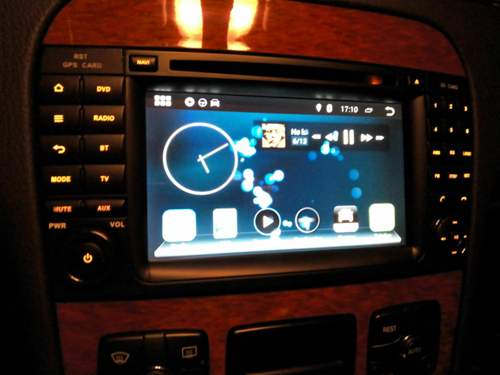

Hallo liebe Community,
anbei ein Erfahrungsbericht über ein Android-Navi im W220.
Ausgangssituation:
W220 mit Comand 2.0 DX, d2B, FSE, kein Bose – d.h. Navi-Karte auf CD, kein Bluetooth, kein MP3... - die vernünftige Lösung wäre wahrscheinlich gewesen, das Smartphone an den AUX-in anzuschließen, aber schließlich hat der Spieltrieb gewonnen, und ich habe mir ein Android-Navi gekauft...
Navi:
dieses hier: http://www.kaigele.com/enus/detail_461_655.html
Über das Navi selbst gibt es umfangreiche Praxis-Informationen hier: http://forum.xda-developers.com/showthread.php?t=2660662
für etwas gängigere/aktuellere Modelle (z.B. VW oder MB A/B) gibt es das Navi aus Europa für unter 400 €, für den W220 musste ich es leider selbst in China bestellen
Bestellung / Lieferung:
  • Bestellung am 5.12
  • DHL-Tracking Nummer am 10.12
  • Lieferung durch DHL am 15.12 – Zollformalitäten hatte DHL schon erledigt..
  • Kosten in Summe: 575 €
alles in allem problemlos..
Installation:
Elektrisch:
  • Lieferung mit sehr vielen Kabeln (DIN-ISO, Quadlock, langer Kabelbaum - wahrscheinlich für die Leute mit BOSE-Verstärker..), wovon allerdings die meisten nicht gebraucht werden
  • keinerlei Dokumentation, insbesondere ein Verkabelungsdiagramm hat gefehlt.
  • Habe das Gerät erst nicht zum Laufen gebracht, nach einigem Probieren nur in einem „Recovery Mode“ – dachte schon das Teil ist kaputt
  • Intensive Untersuchung der unterschiedlichen gelieferten Kabelbäume und Abgleichung mit Steckerbelegungs-Informationen (Quadlock und DIN-ISO) aus dem Netz => am Ende ist dann alles ganz einfach, man braucht nur Dauerplus, Masse, CAN-High und CAN-Low, sowie natürlich Lautsprecher und Antennen – aber das muss man erstmal wissen…
  • in Kabel für die CAN-Signale passte nicht 100 %, daher hat es erst nicht funktioniert => den Stecker etwas bearbeitet, dann geht’s
 => Gerät läuft jetzt, war aber etwas mühsam..
Mechanisch:
  • Das Gerät sieht wie ein Mercedes Navi aus, auch recht wertig
  • Original-Blenden passen Gott sei Dank
Service:
Nicht so toll, auf meine Fragen bzgl. elektrischer Probleme: „besorgen Sie sich professionelle Hilfe…“
Funktion:

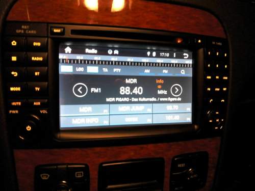

  • Radio (s. Bilder) geht (..musste allerdings noch Strom für den Antennenverstärker abgreifen, das geht aber problemlos…), RDS funktioniert, ich finde auch jede Menge Sender, Qualität ist schlechter als beim Original Radio (…mehr Rauschen / knacken…), aber im eigentlich ist es ganz okay, ich hab es deutlich schlechter erwartet..
  • DVD geht, ist natürlich Quatsch..
  • MP3 geht gut, von USB oder SD-Karte, nutze „Poweramp“ als Player (s. Bilder)
  • Bluetooth geht, Telefonbuch habe ich übertragen, Audio-streamen geht, für die FSE muss ich noch ein externes Mikro einbauen, das im Gerät eingebaute ist nicht zu gebrauchen.

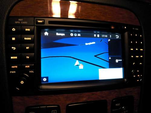

  • Navi: iGo8 wurde mitgeliefert, nutze ich aber nicht, habe TomTom für Android installiert, das läuft gut.
  • GPS-Antenne: selbst mit der mitgelieferten GPS-Maus, die ich testweise hinter dem Radio tief im Armaturenbrett verstaut habe, guter Empfang - die Original GPS Antenne des Benz habe ich noch nicht angeschlossen...
  • CAN-BUS Verbindung: Zündungsplus, Rückfahren funktioniert, die Lenkradtasten leider nicht, das liegt m.E. an dem mitgelieferten CAN-BUS Adapter, stört mich aber nicht, mit einen anderen (Dietz ?..) kann man das sicherlich auch noch zum Laufen bringen..
Soweit bin ich eigentlich –nach dem zunächst etwas haarigen Anschluss- ganz zufrieden...
Gruss Michael

Sooo schlecht ist das Radio aber nicht, es rauscht und knackt halt etwas mehr, Anzahl der Sender ist schon ordentlich... Es gibt auch Experten, die mit DAB+ ans USB herumexperimentieren, inwieweit das wirklich klappt weiss ich aber noch nicht...
Das Teil hat WLAN-Empfänger, d.h. Internetverbindung kann man über Smartphone-Tethering oder ein WLAN herstellen. Bekommt man die Apps als APK's, so kann man auch auch direkt vom USB-Stick oder einer SD-Karte installieren.
Etwas heikel war es bei TomTom, ich habe die Europa-Karte, die ist rund 3.8 GB gross, separat am Rechner runterladen habe ich noch nicht hingekriegt, d.h. ich hatte das Android Teil rund 2h bei Zündung an auf der Autobatterie laufen, hatte etwas Schiss, das es mir die Batterie leersaugt, war aber kein Problem... Für eine bessere Internetverbindung hatte ich mir einen WLAN-Repeater mittels Verlängerungskabel ins Auto gelegt - ist also nichts wenn man im 12 Stock einen Hochhauses wohnt und auch nichts für Dauerregen und jeden Tag, aber sooo oft muss man die Karte ja nicht aktualisieren...
Installation von normalen Apps (..ein paar MB..) ist -wie beim Samrtphone- kein Problem...
Bis auf die Radio-App (..die ist Geräte-spezifisch..) kannst Du eigentlich nahezu alles ändern, das ist ja das schöne an dem Android-Gerät.
