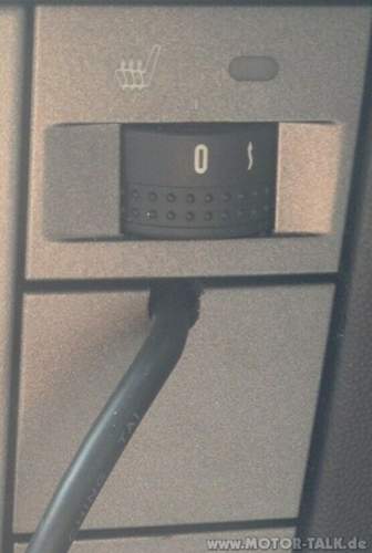

Ich habe bei mir auch ein Gateway 300 am CD70 verbaut nach Aux-Nachrüstung durch Hadwarekiller.
Nun meine Frage: Das Kabel zum iPod habe ich momentan durch die Öffnung für die Handschuhfachkühlung gezogen. Die ist mir jedoch unsympathisch, da das Kabel dort ziemlich gedrückt und geknickt wird. Auf Dauer habe ich Sorge vor einem Kabelbruch.
Wie habt ihr das gelöst? Wo ist die optimale Stelle um das Kabel durchzuführen und womit kann ich die ggf. nötigen Bohrungen am Handschuhfach vornehmen?

Wie genau das Kabel liegt, kann ich nicht sagen. Bei mir kommt es neben dem Radio in einem von den Blindkappen raus. Wurde sauber gefräst oder so.
Ein Bild kann ich erst heute Abend machen.
ich habs so gelöst wie der Vorredner: Über eine der Blindkappen neben dem Radio (kann heute Abend auch ein Bild machen).

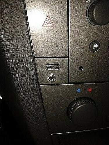

Ich habe dafür die unterste Blindkappe links neben dem Radio genutzt, weil ich das Dension Gateway dahinter im Hohlraum versteckt habe. Die Kappe selber habe ich mit einem Dremel bearbeitet und einen nachgekauften USB-Sockel eingesetzt.
Hier endlich das versprochene Foto
Hier mal ein Bild von meinem.
In echt sieht das ganz ansehnlich aus. Auf dem Bild nicht so sehr.
