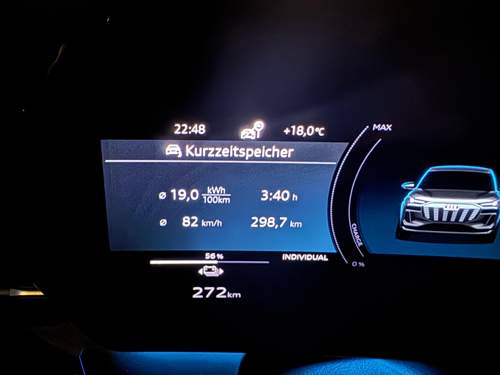

Ein Beispiel für meine aktuellen Sommerverbräuche für Stadt/Land mit ca. 50/50 Verteilung mit Q6 Quattro SUV. Heute bei 30 Grad. AC natürlich an. Das waren Hin- und Rückweg, also mit Höhenausgleich.
Für mich passt das sehr gut.
Bild #211543914
Also ich finde den Verbrauch auch klasse. Er liegt bei ähnlicher Fahrweise bei mir so 14 % unter dem E-Tron 55.
Jetzt bei den sommerlichen Temperaturen scheint mir der Verbrauchsunterschied zum e-tron 55 Quattro noch größer zu sein als im Winter.
