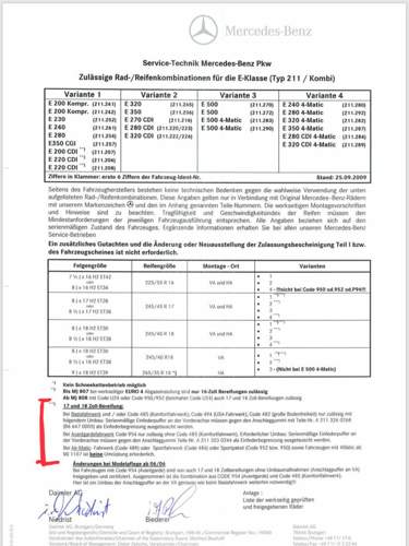

Vorderachse: 8,5x18 ET38 - A2114015302 - 245/40 18
Hinterachse: 9,0x18 ET39 - A2114015402 - 265/35 18
Es geht darum, dass die Rad-Reifen Kombinationen von MB nur eine Freigabe für den W211 mit Sportpaket-Fahrwerk enthalten. Für andere Fahrwerke steht dort was von nötigen Federwegsbegrenzer-Gummis etc.
Somit wäre also einfach draufziehen und fahren schonmal raus. Es geht jetzt darum, ob man diese RR-Kombi mit dem Classic-Fahrwerk eingetragen bekommen würde, ohne noch was machen zu müssen ? Hat das vielleicht schon jemand hier bei der Mischbereifung hinter sich oder kann das ca. einschätzen ?
Ich weiß, sowas kann von Prüfer zu Prüfer unterschiedlich sein, aber mir kommen die Hinterachsmaße schon ziemlich bullig vor. Andererseits kann ich mir kaum vorstellen, dass der Sportpaket W211 so viel weniger einfedert, dass da noch genug Platz ist, es aber beim Classic schleifen würde.

Du hast doch die Reifen/Felgenfreigabe da steht das! Die Rad/Reifen Kombinationen sind für den 211 Freigegeben und müssen nicht eingetragen werden...
Die Auflagen unter der Nummer 1, 2, 4 usw. steht ja da....
Keine Schneeketten bei 1 ist klar, ...
Bei 2 - vor Bj. 08/07 wegen Euro 4 und dem Verbrauch nur 16 Zoll Reifen...
Bei 3 das sollten die Federwegsbegrenzer sein... wegen dem Fahrwerk vom Classic

Mir ist gerade mal aufgefallen, dass die einzelnen Nummern 1-4 innerhalb einer RR-Kombinationen-Spalte nur für die weiter oben aufgeführten Motorisierungen, die in "Variante 1-4" gegliedert sind, gelten. Das müsste bedeuten: für mein Auto gilt nur Auflage ** und Auflage ***, da der 200K in Variante 1 genannt ist.
Nach meinem Verständnis hieße das jedoch, dass bei der Rundum 245er Kombination mit der 8.0/8.5er Felge NUR die Auflagen erfüllt werden müssen, WENN M+S Reifen montiert werden, da dort der Zusatz "Nur M+S" hinter den Auflagen steht.
Andererseits macht es nach der Logik keinen Sinn, dass exakt die selbe 8.5er Felge vorne mit Mischbereifung dann diese Auflagen erfüllen muss. Also bliebe eigentlich für mich nurnoch die Schlussfolgerung, dass das "nur M+S" bedeutet, dass in 8.5 245 rundum NUR WINTERREIFEN benutzt werden dürfen + die Auflagen erfüllt werden müssten, was auch unsinnig klingt..
Bei der Mischbereifung müsste ich also nurnoch morgen kurz rausfinden, ob der Wagen nach 8/2007 gebaut wurde oder eine bessere Schadstoffklasse als Euro 4 hat, um vielleicht auch schon Auflage ** erfüllt zu haben. Dann würde der Preis des Gummi-Einbaus das einzige sein, was irgendwie noch im Weg stehen kann.
Die Gummis würden ja zudem lt. Dokument eh nur vorne benötigt, was auch impliziert, dass die 265er mit 9er Felge ja selbst von MB (auch für mein Fahrwerk) als passend eingestuft sind 🙂 Langsam kommt Licht ins Dunkel, aber noch flackerts ^^

Sternchen ** und *** zählen für dein Auto!
Die Felgen in der Größe sind freigegeben!
Allerdings mit den Federwegsbegrenzer!
Wenn diese verbaut sind musst Du nix eintragen.

Was habe ich denn bei ** falsch gelesen ? Meine EZ ist bereits vor August 2007 gewesen, Baujahr somit sowieso. Im Dokument steht, dass BIS Modelljahr 8/2007 bei Euro 4 Einstufung (welche bei meinem, soweit ich das gesehen habe, der Fall ist) nur 16 Zoll Bereifung erlaubt ist. Wenn ich jetzt *** mit den Begrenzern erfülle, erlischt doch dadurch trotzdem nicht einfach **, die ich ja scheinbar nicht erfülle.
Oder bedeutet Modelljahr 807 = Vormopf und MJ 808 = Mopf ?? Nach der Logik würde es stimmen, dass Auflage ** erfüllt ist, da ich defintiv ein Facelift Modell habe. Jedoch halt von 2007, aber vor August 2007.
So wie ich das sehe werde ich zumindest ein Fahrwerk von denen drin haben, was die Begrenzer benötigt. Oder sagt das Fahrwerk mir irgendwas über ** ??
Für diejenigen, die den Thread nicht von Anfang an gelesen haben, er möchte die 10-Doppelspeichen Sportpaket-Felgen montieren.
807 bezieht sich auf den Ausstattungscode und besagt Modelljahr 2007 (NICHT August 2007!). MJ 2007 sind die Fahrzeuge die in etwa von Mitte 2006 bis Mitte 2007 gebaut wurden.
Modelljahr 2007 (Code 807) ist bereits ein Mopf. Wurde Dein Wagen in 2007 ausgeliefert, dann kann es ein Fahrzeug aus Modelljahr 2007 (bis Mitte 2007) oder aus Modelljahr 2008 (ab Mitte 2007) sein.
Den Modelljahrcode findet man in der Datenkarte, die man über die Fahrgestellnummer mit Hilfe von diversen VIN-Decodern im Netz ermitteln kann.
Ein Fahrzeug mit der Classik-Ausstattung hat im Regelfall das "Basisfahrwerk", sofern nicht extra das Sportpaket mitbestellt wurde.
** Fahrzeuge der Variante 1, wozu auch der 200K zählt, dürfen bis einschließlich Modelljahr 2007, sofern diese in Euro4 eingestuft sind, werksseitig nur mit 16" Bereifung gefahren werden. Das muss einen aber nicht davon abhalten, eine andere Bereifung beim TÜV eintrafen zu lassen. Wenn es dann erstmal in den Papieren steht, dann sind sie zugelassen. 😉
*** Zusätzlich sind beim Basisfahrwerk die Federwegsbegrenzer erforderlich, wenn man 17 oder 18 Zoll Bereifung fahren möchte.
Also ** je nach Modelljahr Deines Fahrzeugs und *** auf jeden Fall.
