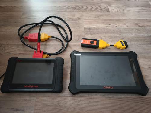

Bisheriges Pro:
angenehme Größe
BT-VCI (Verbindung bisher fix und stabil) und kann auch per Kabel genutzt werden
4GB RAM und 128GB ROM, davon sind mit aktuellen Stand gute 57GB über (glaube aber ich hatte anfangs die Datensicherung aktiviert, die frisst dann auch Speicher)
fixe CPU
Scans gehen deutlich schneller als mit dem DS808 (1GB RAM, 64GB ROM)
Display scharf und reagiert unproblematisch
fährt relativ schnell hoch
recht viele Verbindgsungsoptionen (u.a. USB, HDMI)
"Taschenlampe" im VCI, allerdings habe ich grundsätzlich ein "Opferkabel" (siehe Bild) dran, so dass die Funktion für mich nicht zum Tragen kommt.
Kamera (16MP mit Licht) scheint brauchbar zu sein
alle aktuellen Protokolle in CAN-FD und DoIP
kann optional bei sehr vielen Marken die Gateways entsperren
großer Akku mit 15.000mAh
optinales Zubehör wie Endoskop oder Oszilloskop

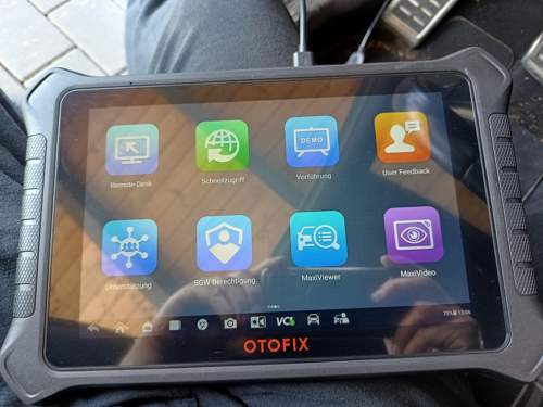

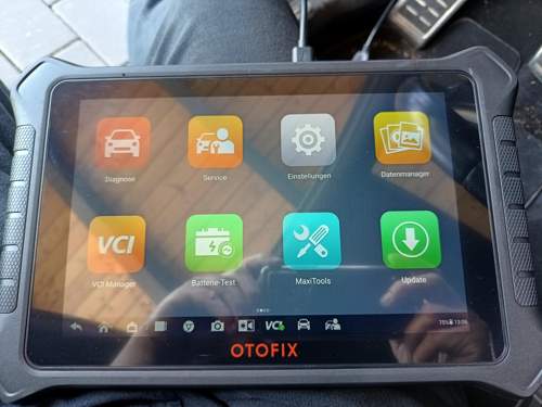

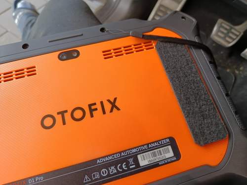

So, anbei mal ein paar Bilder bzw allgemeine Infos. Der Übersicht halber gleich was vom Golf 7...
-von hinten der Filz und die Schlaufe zum besseren tragen
-das VCI mal über USB angeschlossen (BT deaktiviert!)
-Updates scheint es zumindest bisher alle 2 Tage zu geben
-alle 48 Servicefunktionen
-die Kamera macht vernünftige Fotos

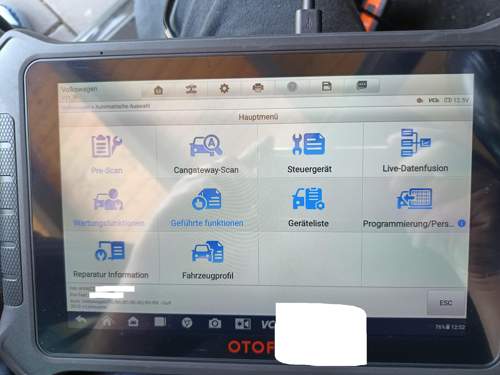

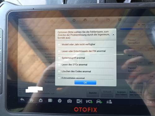

Hier an einen Golf 7 angeschlossen. Mitunter kann man die Übersetzungsfehler bzw "leicht holprigen" Übersetzungen sehen. Alles aber bisher nicht wirklich schlimm. Damit sollte jeder klar kommen 😜

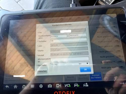

Die * gekennzeichten Felder müssen immer ausgefüllt werden oder werden mitunter auch automatisch ausgelesen, wenn das Auto es unterstützt!
PS: was sich alles genau hinter den einzelnen Funktionen verbirgt weiß ich auch nicht. Ich habe aber so das eine oder andere durch geklickt und die Möglichkeiten sind schon imens. Grundsätzlich ist die Abdeckung für den VAG-Konzern aber bei vielen Geräten sehr reichhaltig, da konnte mein DS808 schon sehr viel.
Für manche Funktionen benötigt man eine Internetverbindung. In meinen Fall für FC auslesen/löschen und Wartung reseten allerdings nicht, das geht bisher noch ohne 🤪
