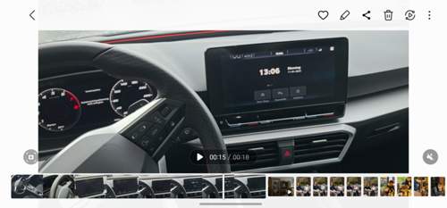

Ich habe jetzt bei mir über mehreren Wochen folgendes beobachtet. Wenn ich das Auto aufschließe und mich hineinsetze, startet wie im Anhang kurz das Infotainmentdisplay und startet einige Dinge und geht dann wieder aus. Folgendes habe ich jetzt festgestellt:
Wenn ich den Motor während des kurzen "Hochfahren" des MIB3 den Motor starte, habe ich fast immer das Problem, dass nach ca. 3- 5 Min das MIB3 selbstständig neu startet.
Wenn ich aber am Anfang das kurze "Hochfahren" des MIB3 abwarte bis es wieder ausgeschaltet ist, und erst dann den Motor starte, dann habe ich keine Probleme und alles läuft wunderbar.
So zumindestens bei mir.
