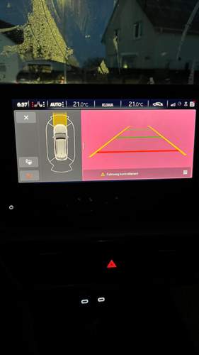

Bei mir ist seit dem einbau der neuen Rückfahrkamera und Update auf 1896 ein ganz komisches Problem entstanden.
Wenn ich oben am Dachhimmel die Touchleiste für die Innenraumbeleuchtung berühre kommt ein richtig lauter Tonknackser/knarzer aus dem rechten Lautsprecher/Beifahrerseite. Das wird defivinitv wieder ein Besuch beim Freundlichen 🙂

Dazu kommt jetzt noch ein rosa Kamerabild….woher? …..Die Linse der Rückfahrkamera ist einfach weg (abgefallen). Da läuft einmal das Infotainment flüssig und dann verabschiedet sich die Hardware.
oh man....da fällt einem nun wirklich nichts mehr dazu ein. Mein Beileid.
