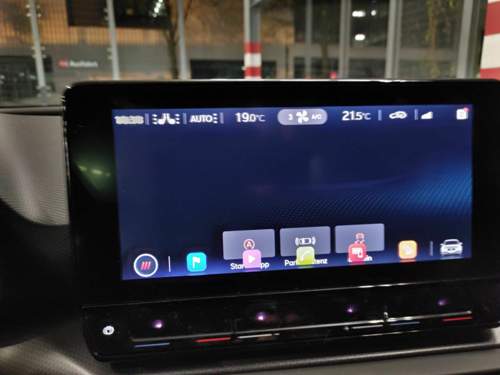

Dafür habe ich nun immer diesen roten Punkt oben rechts und es kommt nach jedem Start die Meldung "Onlinedienste nicht verfügbar".
Das Auto ist aber definitiv online (Weltkugel weiß, App bekommt Daten usw.)
Habe auch diese Meldung "Onlinedienste nicht verfügbar" seitdem meine Datenpakete abgelaufen sind und ich sie aber nicht mehr verlängere. Mit der Meldung sind Onlinedienste wie Webradio, I-tunes,... gemeint.
Ist auch bei mir nicht wegzubekommen. Habe sogar schon einen Werkreset hinter mir.
Auch die Werkstatt hat keine Lösung finden können und rät mir das angekündigte große Update abzuwarten ob es dieses Problem löst.

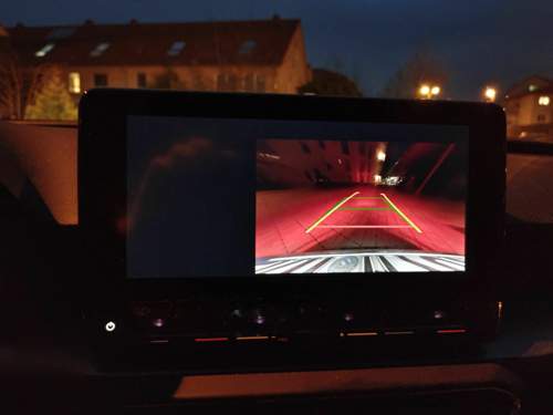

Update von mir: auch Parkassistenz ist jetzt auch am A****... System ist dann paar Minuten später komplett abgestürzt und hat während dem Fahren neugestartet, allerdings ohne Parkassis. Komme zwar theoretisch ohne klar, praktisch habe ich es halt bezahlt und fände es gut, was da hinten zu sehen. Ist das im Bild dargestellte der berühmte "Kamera-Bug" (konnte vom Parkassi aus nix drücken oder so, nur auf den Absturz warten)
@Sky7677 schrieb am 15. November 2021 um 17:22:22 Uhr:
Das hatte ich gestern 1:1 auch 😁 Lustigerweise ging Spotify bis zum Absturz.
