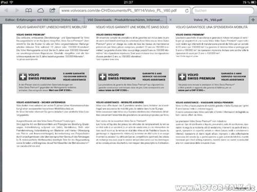

Da würde ich mich besser nochmal genau mit befassen. 5 Jahre oder 100.oookm gibt es nur auf die Batterie. Der ganze Rest hat ohne Aufpreisplichtige Zusatzversicherung nur die mickrigen 2 Jahre.
Sorry für die fehlende Information: ich wohne in der Schweiz. 5 Jahre Vollgarantie und kostenloser Service 10 Jahre oder 100'000 km (das zuerst erreichte, bei mir geht das auf). Aber bloss keinen Neid, wir zahlen das hier auch. Das musste Volvo einführen, weil es Mercedes, BMW, Jaguar und Smart :-) auch bieten!

..nur hatte Volvo das VSP in 2001 nach MB als zweiter Importeur, wenn ich mich richtig erinnere....
Seit MJ 2011 (Sommer 2010) sind es übrigends 150'000 km, was kein andere Mitbewerber bietet.
Oops, danke TomOldi. Bin neu bei Volvo :-)
