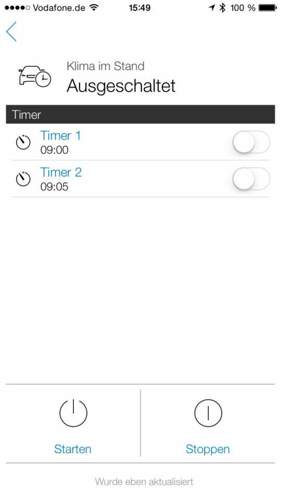

hat jemand schon die VOC-App installiert und vermisst jetzt auch die Statusanzeige für die Vorkonditionierung, also die Anzeige ob der Status auf Draußen/In Garage steht?

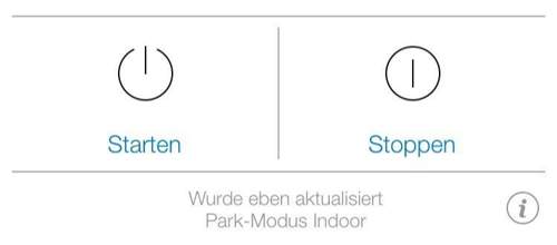

@wplu schrieb am 9. Juli 2015 um 16:44:24 Uhr:
Ganz unten steht indoor oder outdoor. Das wäre aber grafisch schöner zu lösen gewesen.
@GlenDriver schrieb am 9. Juli 2015 um 18:04:33 Uhr:
Bei mir in der iOS-Version auf dem iPhone 6 nicht. Sieht man ja auch auf meinem Screenshot (nicht ;( ).
Welches iOS?
@gseum schrieb am 9. Juli 2015 um 21:24:19 Uhr:
Welches iOS?
Bei mir wird das angezeigt unter iOS 8.4 auf dem iP6. Vielleicht liegt es daran, dass meines weiss ist? 😁
