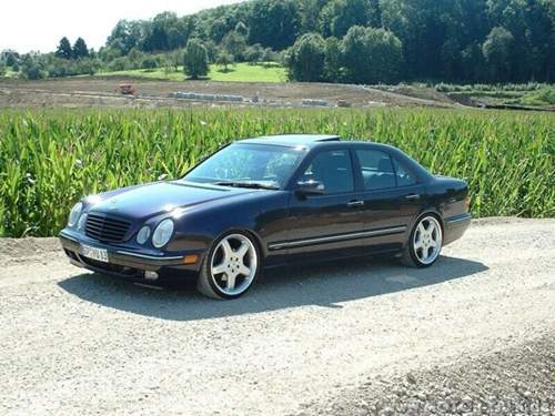

Hier ein Bild von meinem E320 CDI, vorne und hinten jeweils 1er Gummi's verbaut.
E320 CDI
