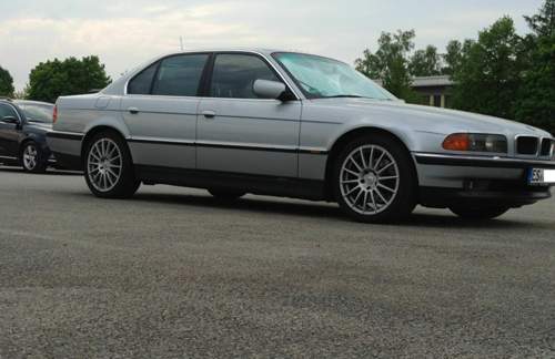

Ich stelle dir hier mal zwei paar Bilder von meinem E38 rein. Der Wagen steht (nur) auf 18", und ich würde da auch nur noch maximal 19" draufziehen. Das reicht für einen angemessenen (oder "sportlichen", wie du es wohl nennst) Auftritt vollkommen aus. Vielleicht geht da noch was mit 19", aber alles andere ist Döner-Tuing.
Nimm lieber kleinere Felgen und eine dezente Tieferlegung (ca. 20 oder 30mm), dann bleibt auch noch sowas wie Fahrkomfort erhalten - und dir zerlegts nicht bei jeder Gelegenheit die Reifen & die Bandscheiben 😁
P.S.: Die Bilder sind direkt nach dem Fahrwerkseinbau entstanden, der Wagen hat sich mitlerweile noch etwas gesetzt.
2015-04-28-15-10-20
2015-05-13-18-10-30
Oz Superturismo LM? Bzw. etwas was gleich aussieht.
Geile Felgen 🙂, meine Freundin hat die auch für ihren Wagen gekaufe. 18" sehen bereits relativ gross aus.
