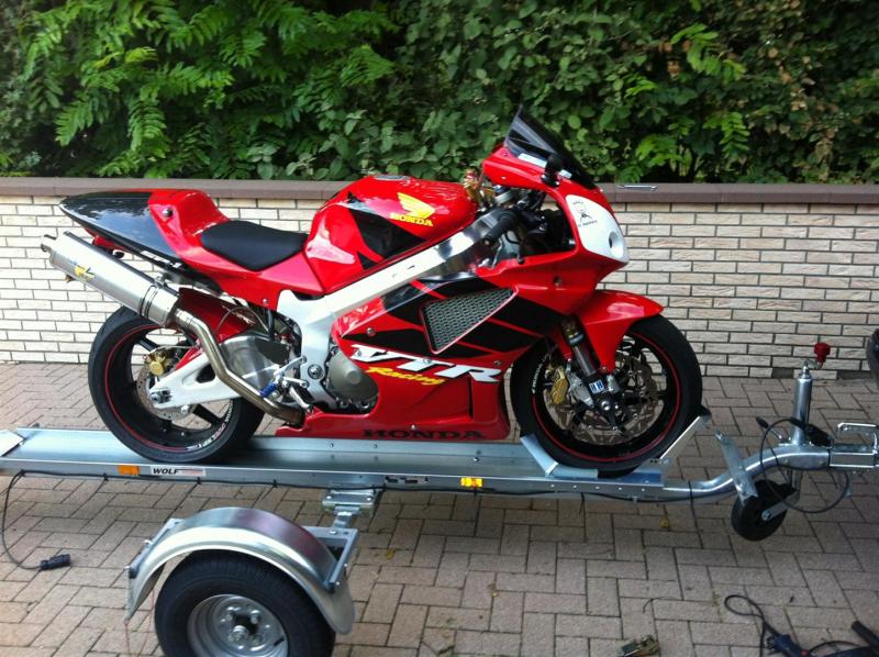

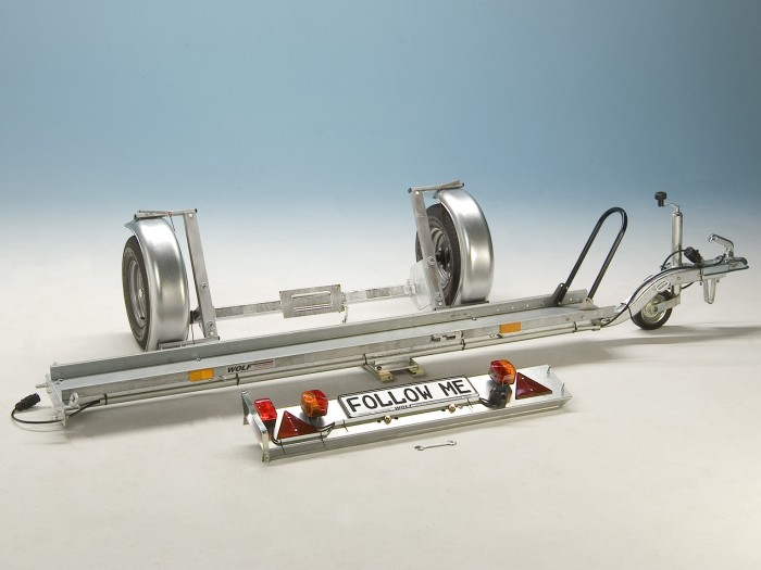

Wieso kaufst du dir nicht einfach den von Wolf Follow me?
Der ist stabil, bekommt die 100er Eintragung auch für leichtere Zugfahrzeuge und ist komplett zerlegbar. Obendrein fährt er sich absolut gutmütig durch den tiefen Schwerpunkt.
Muss ja kein neuer Anhänger sein - gibts auch gebraucht. (nur mal als Beispiel)

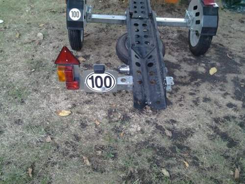

Sprich den Hunni, habe vor der Zulassung die 100 km Eintragung machen lassen,und größere Reifen .
und zu den er Weiterungen, das 100 km Schild habe ich auf der Linken Seite mit Original Teilen Verbaut
Des weiteren , die Elektrik hinten mit Zusatz Steckern und Steckdosen erweitert.
Wegen den Verstauen im Kofferraum .
Sobald es mir besser gehen sollte stelle ich Bilder hier rein , wenn man es DARF ?

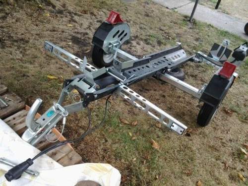

Auch wenn der Beitrag etwas älter ist, und ich aus Gesundheitlichen Gründen nicht immer sofort Antworten kann.
Und Reklame mache ich schon lange nicht, nur wenn mir etwas zusagt, warum soll man das denn nicht Teilen, da nicht
Jeder soviel Platz in der Garage hat. So wie ich.
Habe jetzt Bilder gemacht mit den leichten umbauten, der Rest wird über Winter gemacht,
Eine Art Kasten Auf Bau. .
Werde ja sehen was der TÜV Dazu sagen wird, eigentlich Licht nichts, da ja alles zum Stecken gemacht wird.
Mfg friz
Nummernschild habe ich weg gelassen, ist ja Seiten Verkehrt der Träger .
