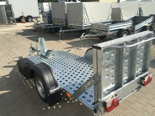

Ich hab mir in den letzten Tagen einen Vezeko Motovan gekauft (das ist keine versteckte Werbung). Vorher hatte ich einen Stema. Grund war einfach das beladen.
Beim Stema bin ich im 1. Gang hoch gefahren und neben her gelaufen. Ein wacklige Angelegenheit. Vor allem wenn man allein ist. Beim Vezeko klappt man das ganze Heck aus und kann auf dem Motorrad sitzend hoch fahren. Man hat keine Hydraulik oder zusätzliche Mechanik, die kaputt gehen kann. Total Easy.
Übrigens gibt es ein altes und ein neues Modell. Beim neuen bringt man angeblich auch zwei kleine Motorräder darauf.
hatte auch vorher den Stema, war nicht schlecht, nur zu gross. finde ich, und zu Unhandlich das teil.
aber das was du jetzt hast , ist aber auch nicht Kein. Finde ich laut Bildern.
mfg fritz
Das alte Modell ist schmäler. Aber beide sind relativ lang. Ich hab daheim genug Platz. Deshalb war mir die Größe des Hängers egal.
.jpg
sieht gut aus, wie breit ist der denn, habe leider nur eine Durch gang Breite von 1480 mm . da die lieben Nachbarn unerlaubter weise eine Hecke gesetzt hatten. Und die bekomme mal weg. mfg
ich komme aus dem Bereich 59073 Hamm .
Breite 149 cm
