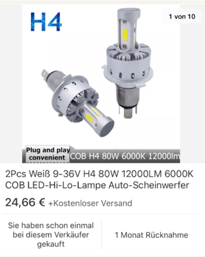

Im Netz werden unterschiedliche Ausführungen von H4-LED für Motorräder angeboten.
Das fängt bei 40W an und geht dann rauf bis zu wahnwitzigen 100W als LED-Leistung und das bei einer Lebensdauer von 50.000 Stunden ?
Also ich kann mir das gar nicht vorstellen, wo denn da die ganze Abwärme hin soll bei einer Stromaufnahme zwischen 3,3 und 8,3 Ampere.
Hat das schon mal jemand nach gemessen, ob diese Lampen wirklich einen so großen Strom aufnehmen?

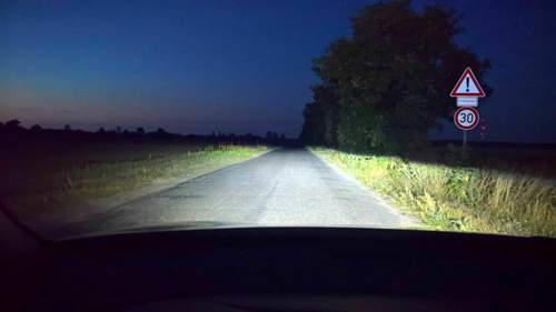

Der 284m Zipfel ist ja fernab der Fahrbahn... Da fehlt irgendwo der Praxiswert.
Schau doch selbst, was er getestet hat..?!
Wenn du die beiden vergleichst ist die Philipps LED-Birne trotzdem Haushoch überlegen.
Scheinwerfer müssen halt Unsymmetrisch ausleuchten, außerdem ist v.a. der Bereich neben der Straße interessant.
Die Philips Lampen haben nicht nur Lumen, sondern auch die richtige Geometrie, was mindestens genauso wichtig ist. Das ist häufig bei diesen Chinateilen nicht gegeben.
Die eigentlichen LEDs kommen übrigens heute zu 100% aus China. Entscheidend ist dabei, wie sie montiert werden.
Wer aber keine Ahnung von Optik hat, wird sich halt die Lampe mit der höchsten Lumenzahl kaufen. Und wenn die weniger als die Hälfte einer Markenlampe kostet, dann hat er ein richtig gutes Gefühl bei dem Schnäppchen.
Weil, hell macht die auch. Irgendwie ...

Nunja... Rein von den Daten her lohnt es schon.
Eine h7 funzel in Halogentechnologie bringt es auf etwa 1500Lumen. Selbst ein China-Xenon mit 35W kommt auf 2500lumen. Die 55W Xenon haben 3000-3500Lumen. Der Unterschied ist schon gewaltig auf der Strasse!
Wobei es aber an einen Serien-LED Scheinwerfer schwer rankommt... Da kannst auch mit dem alten 3er Golf mit Fernlicht nichts mehr reissen...
Tucson Abblendlicht

was mich nur mal wirklich interessieren würde, hat mal jemand ein Amperemeter dazwischen geschaltet und mal gemessen wie hoch die Stromaufnahme solch einer H4-LED in Ampere wirklich ist?
Wenn ich mir die alten Halogen Leuchtmittel im Haushalt betrachte, wie z.B. eine 20W 12V oder 230V Lampe, dann werden diese heutzutage durch eine LED mit etwa einem viertel der Leistungsaufnahme bei gleichem Lichtstrom ersetzt.
Weswegen werden diese H4-LED Leuchtmittel dann mit Leistungen von 35 bis zu sagenhaften 100 Watt und einem Lichtstrom von bis zu 38.000 lm angeboten?
Wenn das was heute im Haushalt mit einem Viertel der elektrischen Leistung einer Halogen (also Glühfadenlampe) realisiert wird, dann dürften die H4-LED Lampen ja nur eine Leistungsaufnahme von etwa 15 Watt bei gleichem Lichtstrom haben.
Deshalb meine Frage zur tatsächlichen Stromaufnahme in Ampere, da ich echt meine Zweifel an den Angaben der Hersteller habe.

Ich kann dir das nur von H7 mitteilen.
4000lumen led gekauft, 3,4A gemessen... Licht mangelhaft... Weil wie in dem youtubekanal nur 1200lumen... Dazu schluckt nasse schwarze bitumenfahrbahn alles an licht. Du fährst nur noch nach den reflektoren der leitpfosten.
Also leck arsch, 120w led gekauft... Strom gemessen, wieder 3,4A!!!
Also baugleiche lampe, nur im titel "besser".
Ändert aber alles nichts an der sache, dass keine Zulassung vorhanden ist. Und h4 nunmal sehr veraltet ist...
Ich merke es auch, das Motorrad hat h4... Der tucson led... Dann muss man halt angepasst fahren...
Das ganze kannst du auch auf der halogenschiene weiterführen. 80/60w h4 ist nicht heller als gute 80%+ lampen. Die 80/60w sind billigheimer... Besser als billige 60/55w, aber schlechter als die top5!
