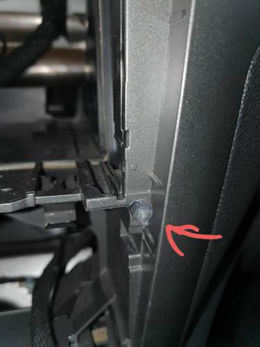

Damit es besser sitzt musste ich ein bischen vom hinteren Kunststoffrahmen ausschneiden, aber keine große Sache.

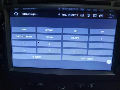

Bordcomputer und Testmode lässt sich alles Bedienen außer das momentan die Ok taste nicht geht und ich deswegen die Uhrzeit nicht einstellen kann, aber Asure ist dran mir zu helfen vielleicht muss ich noch ein Kabel anschließen.

Noch was..bei mir war es so das ich den U-förmigen Metallrahmen entfernen musste der das Original Radio hält. Der ist nur geclipst, keine große Sache. Aber wenn man das Ding net sieht passt das Radio zwar in den Schacht aber die Blende geht nicht rein..

Wie gesagt Bordcomputer und der Testmode lässt sich alles einwandfrei bedienen bis auf die ok Taste im moment bei mir, das war mir auch sehr wichtig. Ich hab aber auch einfach nur das Radio getauscht und keins von den vielen Kabeln angeschlossen was dabei war. Ich denke das kriege ich auch noch hin.

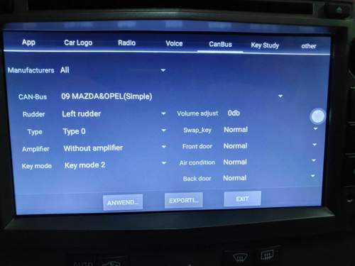

Du kannst auch jede Taste am Lenkrad neu belegen, klappt ohne Probleme.

Hab jetzt nach meiner Rückkehr wie schon gesagt den hinteren Rahmen noch etwas angepasst.
Ein paar Einstellungen musste ich auch vornehmen, z.b. damit der beim blättern im Bordcomputer nicht die Lieder wechselt. Aber alles lösbar.
Eie ich es verstanden hab funktioniert bei dir auch die Ok Taste so das du auch die Uhrzeit einstellen kannst ?
