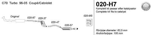

Der hätte noch Anlagen, aber nur für die Variante ohne Standheizung. Ich habe leider eine drin. Keine Ahnung wo da das Problem liegt, konnte mir der sehr freundliche Herr am Telefon bei Friedrich- Motorsport auch nicht beantworten.Weiß es von euch jemand wo das Problem liegt?😕
Das Problem mit der Standheizung habe ich auch. Die meißten VA- Anlagen gehen mit einem Bogen von rechts in den ESD und da hängt die Standheizung im Weg.
@Quattrovolvo schrieb am 15. März 2017 um 18:33:19 Uhr:
Und wie hast du das Problem gelöst? Meine was für ne Anlage hast du drunter?
Es gibt die Variante für den C70 "mit Standheizung" 😎

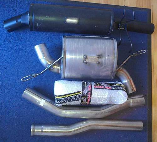

Diese ist auch von RAY mit der Bezeichnung E20H7, hat 2 Schalldämpfer und keine Zulassung in Deutschland !!!
RAY
F.M.S.
Bsr Endtopf
+2
