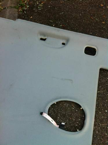

Ganz einfach Fotos ansehen es gibt nix besseres. Es gibt kein andreas gerät wie man solche Unterschiede erkennen lässt. Der Dreck am Himmel ist ca 8 Jahre alt.

Zeitaufwand? Welcher Tornador, welches Reinigungsmittel?
Zeitaufwand zum reinigen nicht mal ne halbe Std. Ist eher so zu sehen wie mit hochdruckteiniger sein Auto ab zu spritzen. Jedoch ist der Kopf des Tornados ca4 cm also kannst du dir vorstellen 4 cm abfahren am Himmel mit Mittel und danach nur mit Luftdruck damit die Feuchtigkeit wieder (etwas) raus geht.Man muss dazu den Himmel nicht ausbauen. Jedoch hab ich elektrische Heckklappe nachgerüstet und musste eh den Himmel ausbauen. Tornado von amazon für 70€ und starken kompressor mit mind 240l /m eher noch mehr. Reinigungsmittel Intensivierungen Industrie.
Das ist kein Reinigen,sondern du bläst den Dreck ins Gewebe und verteilst diesen.
Am besten,den Himmel anfeuchten mit einen geeigneten Reiniger,abbürsten dann mit einen Waschsauger den gelösten Dreck absaugen,dnach die prozedur nochmals mit klaren Wasser
