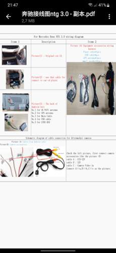

Kann mir jemand erklären wie man so einen Android Display anschließt ? Ich Blicke da bei den ganzen Kabel überhaupt nicht durch habe es allerdings auch noch nicht auseinander gebaut

Ganz einfach alles Plug & Play. Das einzige Kabel wo etwas verändert werden muss ist das optische Kabel das muss aus deinem Stecker rausgeklipst werden und in den Stecker vom CarPlay reingesteckt werden. Einbau dauert Max. 30 Minuten die größte funmelei ist alles zu verstauen das wird eng geht aber.

Welcher Stecker ist das ?

Sie haben dir in dem Bild, das du gepostet hast sogar die Zahlen von den Kabeln zu den Anschlüssen gemalt. Warst du für Lego damals auch schon bei Motor-Talk registriert?

Das Kabel ist in dem Stecker picture 2 und kann ausgeklickt werden
