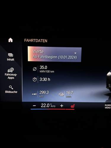

- Zu guter Letzt - eine unglaublich geringe Reichweite - gerade im Winter ist der Verbrauch meines iX40 untragbar - siehe Anhang.

Das Auto wäre nahezu perfekt, wenn da nicht die unterirdische Reichweite wäre. Im Winter 200 - 230km lt. Anzeige - real etwas weniger. Und bei spätestens 45-50 km Restreichweite sollte man laden.
Die Ladedauer ist aufgrund des bei 150 kW bei 400 Volt begrenzt - was das ganze sehr mühsam macht.
Und die Ladekurve ist mehr als nur verbesserungswürdig.
Im Sommer fahr ich 280 - 300km damit. Für meine Kinder hab ich im Sommer immer schon einen Fußball im Auto, denn wir laden recht oft an HPC Ladestationen.

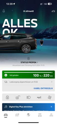

Reichweite iX
Verbrauch

Ich hab meinen IX50 jetzt 4 Wochen und 5000 km gefahren, zurzeit noch am auskosten der vorhandenen Leistung. Mein Durchschnittsverbrauch liegt bei 29,1 und das bei 85% Autobahn und oft sehr zügiger Fahrweise.
Also ich bin zufrieden mit dem Verbrauch.
Ja Sitzheizung immer an, AC auch und Handy wird immer im Auto geladen.

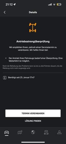

Ich hab heute , nach 2500km Laufleistung, die Meldung:
„Antriebsstrangüberprüfung
Wir empfehlen Ihnen, zeitnah einen Servicetermin zu vereinbaren. Wir helfen Ihnen bei:
Der Antrieb Ihres Fahrzeugs bedarf einer Überprüfung. Eine Weiterfahrt ist möglich„
Cool.
Antrieb
Betrifft das alle oder nur 40 oder 50er?

@apbonn schrieb am 25. Januar 2024 um 21:13:21 Uhr:
Cool.

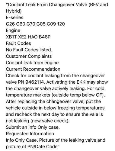

Habe ich im i5 auch. Bei mir ist es ein Kühlmittelleck. Könnte bei dir auch der Fall sein.
