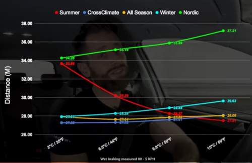

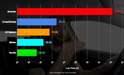

Hier mal ein sehr guter Test zwischen Sommer, Allwetter- und Winterreifen:
https://www.youtube.com/watch?v=bKtnczk8Mxk&t=692s
Im Winter ist nicht unbedingt der Winterreifen überlegen, dies ist abhängig von den Wetterbedingungen. Bei uns im Flachland ohne viel Schnee ist der Allweiterreifen die optimale Wahl im Winter.
Bremsweg-bei-naesse
Bremsweg-bei-schnee
Bremsweg-trockener-untergrund
+2°C ist nicht das Mass der Dinge, aktuell draussen -10°C, heute Morgen -15°C, da liegt genau der Unterschied zwischen Ganzjahres- und Winterreifen, die Mischung beim Winterreifen ist deutlich weicher.
