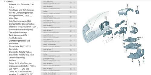

Funktioniert beim lenkstockmodul auch eines vom b6, wenn mann selber einen b7 hat.
Laut a4 freunde sind da 2 aufgelistet.Eines fürn b6 und eines vom b7. Mfg
Kann ich mir nicht vorstellen. Am B7 wurden am Lenkrad Überarbeitungen vorgenommen, die auch die Elektronik betreffen sollten. Details bleibe ich aber erstmal schuldig.
PS: Unsere Autos werden alt, der Thread kommt ja aus tiefster Vergangenheit.

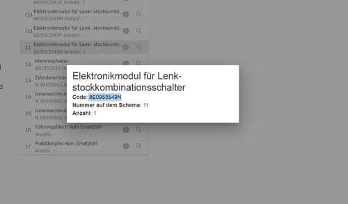

Ist genau das gleiche Lenksteuergerät wie beim B6. Die Teilenummern 8E0953549N sind identisch.
Bild Teilekatalog
Teilenummer
Bild Teilekatalog
Habe nochmal nachgesehen:
B6:
Index D, G, J, L, N können FIS und GRA
Index C, E ,K, M und P können FIS GRA und Multifunktion
B7:
Index Q, R können FIS und GRA
Ob jetzt ein B6-STG im B7 erfolgreich verbaut werden kann, entzieht sich mir erstmal. Heißt aber nicht, dass es nicht geht.
In meinem B7 ist ein Q verbaut.
Entscheidend ob es passt ist die Teilenummer nicht der Index. Der bestimmt nur welche Funktionen das Lenksteuergerät ansteuern kann. Und da die Teilenummer bei beiden Modellen B6-B7 gleich ist passt das auch.
Der Airbag und das Airbagsteuergerät beim B7 ist ein anderes als beim B6, aber das hat keinen Einfluss auf das Lenksteuergerät und dessen Funktionen.
