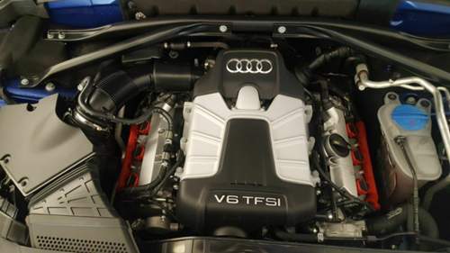

Servus, sieht wie jeder SQ5 aus, hier ein Foto vom Motor
LG Marek
Motor
