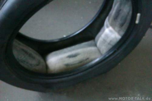

Welche Schläuche???
Das ist die Innendecke, die man da sieht, und die hat sich von der Aussendecke abgelöst!! Nix von wegen Schlauch!!!

Da kann doch der Reifen nichts dafür, wenn du die fünfeckigen Schläuche montierst. 😁😁

Der Trailer hat ein gewogenes Gewicht von 1310 kg mit voller Beladung, die Reifen eine Tragkraft von 650 kg je Stück, also waren sie um 10 kg überladen (5kg pro Seite), habe ich die Sicherheitsreserve der Reifen damit schon überschritten???
Ja, dann kann ich jetzt alles verstehen, es lag nicht an den Reifen, sondern an mir......😕

Es ist mir die Decke bei einem neuen Markenreifen auch schon einmal abgegangen.

Da fährst du also die Reifen 11.000km lang im Grenzbereich und wunderst dich, dass das nicht funktioniert? Glaubst du etwa, dein Motor würde es aushalten, wenn du ihn 11.000km lang im Grenzbereich bei 6000 U/min fahren würdest?
Warum braucht mein Auto mit 2.1 Tonnen Maximalgewicht und 203 km/h Höchstgeschwindigkeit laut Typenschein 94V Reifen mit einer Traglast von insgesamt 2.6 Tonnen und einer Geschwindigkeit bis 240? Warum schreiben die nicht 86H rein, was genau für 2.1 Tonnen und bis 210 km/h reicht?
Die Sicherheitsreserve, die du zu haben glaubst, ergibt sich nämlich erst dadurch, dass man tragfähigere Reifen als unbedingt nötig aufzieht.

Moment mal !!!
Der, bzw. die Reifenhersteller haben eigentlich diese Reifen auf das erlaubte Mass zuzüglich ausreichender Sicherheitsreserve gefertigt und getestet, so zumindest meine Annahme als Verbraucher.
Da kann man als Verbraucher wohl auch davon ausgehen, dass ich bis zu dem erlaubten Gewicht auch sicher unterwegs sein kann (mal von den 5 Kilo Übergewicht abgesehen), auch wenn die Reifen bis zu dieser Grenze belastet sind. Außerdem hat der Trailerhersteller in der ABE exakt diese Reifengröße angegeben, obwohl es sich um einen Trailer handelt, der für bis zu 1500kg zugelassen ist. Da muß ich mich ja jetzt wohl fragen, wie eine solche Reifendimension eingetragen sein kann, wenn diese nicht einmal das, für den Trailer zulässige Gesamtgewicht aushält. da hat doch entweder der Hersteller des Trailers oder der Prüfingenieur oder sogar beide gepennt. Ich als Verbraucher muß ja noch nicht mal etwas über Traglasten wissen, nein es ist sogar die Regel, dass kein "normaler" Verbraucher etwas darüber weis. Erst im Nachhinein, als ich mit einer solchen Panne konfrontiert wurde, habe ich etwas über Reifentraglasten erfahren!!!
Tatsache für mich als Verbraucher ist und bleibt, dass sich King Meiler die Sache kein Stück zu Herzen nimmt, ja noch nicht einmal nachfragt unter welchen Umständen die Panne entstanden ist und die Sache mit der weiter oben von mir veröffentlichten Aussage abschütelt. Geht man so mit Kunden um??? Will man weiterhin Kunden halten, oder ist denen das alles egal??? Da muß sich eine solche Firma nicht wundern, hier am Pranger zu stehen und gleich eine ganze Branche mit ihnen!

Es gibt Sicherheitsreserven, es gibt aber auch Fertigungstoleranzen. Beides kann sich auch teilweise aufheben. Wenn der Trailer aber wirklich bis 1500kg zugelassen ist, dann ist es wohl Schlamperei, dass diese Reifen überhaupt auf dem Trailer zugelassen sind. Da kannst du als Verbraucher nichts dafür, aber auch der Reifenhersteller nicht. Ich würde das der zuständigen Behörde melden.
