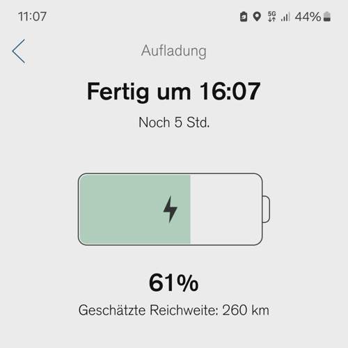

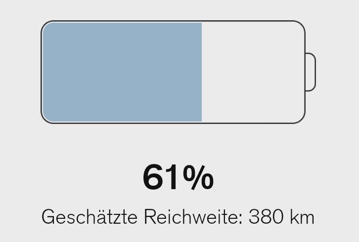

Habe gerade das Update im C40 auf die 3.3.16 installiert. Mal schauen ob er die nun neu versprochene Reichweite auch bringt. Das wären dann hochgerechnet auf 100% 620km.
Gruß Andreas.
Bei mir stimmt die Anzeige in der App und die dann was im Auto angezeigt wird NIE überein,
Das Auto zeigt bei mir dann bei Abfahrt generell weniger an als in der App. Im Winter ist die Differenz höher im Sommer etwas kleiner.
Was mir aber nach dem letzen Update auffällt das die Reichweitenanzeige generell höher zu sein Scheint als vorher. Achtet da mal drauf.
Wenn man so einfach 40 bis 50 km mehr als lt. WLTP-Angabe erreichen könnte, würde ich doch noch auf 3.3.16 upgraden 😉
Ich hatte beim letzten Update, in dem Fall der App, den gegenteiligen Effekt, die Reichweite sank. Nach einiger Zeit hat sich das dann wieder normalisiert.
P.S.: Die Anzeige in der App und im Auto weicht nur dann voneinander ab, wenn die Heizung aus war. Dann wird in der App kurzzeitig mehr Reichweite angezeigt und anschließend weniger.

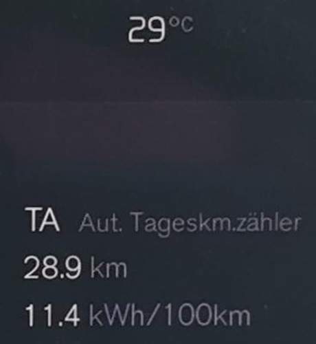

Im Sommer bei uns hier und Kurzstrecke mit Überlandanteil ging es bis 11,4 kWh/100 km runter. Dann käme man rund 690 km weit.

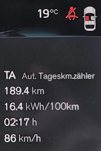

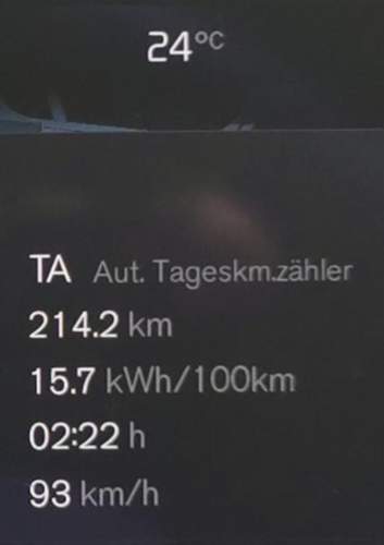

Bei für den Akku angenehmen Aussentemperaturen und über die Autobahn sind auch 15er Werte möglich. Reichweite dann 500 km.
Von den erreichten Werten kann ich momentan nur träumen.
P.S.: Es braucht keine über 20 °C, um auf einen geringen Verbrauch zu kommen. 19 °C und über die Autobahn gehen mit einem 16er Wert. Die "nur" 86 km/h sind der fehlenden Autobahnbrücke entlang der A45 geschuldet. Durch ganz Lüdenscheid durch reduziert den Schnitt merklich.

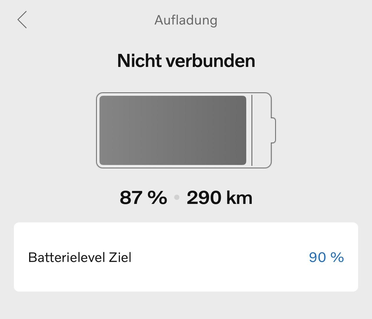

Nebenbei gefragt, bei welcher App-Version und welcher Software des Smartphones erscheint die Info zum eingestellten Wert des max. Ladestands?
Bei mir mit 5.49.0 und Android fehlt das.
XC40 App-Anzeige laden

Jetzt sind es 10km weniger als vor dem Schaden, da war bei 90%/300km.
Du hattest das hier geschrieben:
"Vor dem Schaden 300km und danach 320km, zwei Monate später."
Die Info 90 % fehlte.
Dann sind es nun in beiden Fällen 330 km bei 100 % bzw. auf den gezeigten Ladestand von 87 % bezogen bei 90 % 300 km.
Angesichts der deutlich niedrigeren Aussentemperaturen gegenüber vor 2 Monaten, ist das nun eine merkliche Verbesserung.
