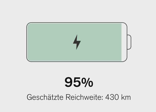

Kleiner Einblick in meinen Werkstattaufenthalt für Leute dies es interessiert. Ich habe ja ziemlich schnell nach dem Kauf feststellen können, dass was mit der Reichweite nicht stimmt. Angesprochen beim Serviceleiter wollte er sich mal schlau machen. Eine Woche später sind wir in den Urlaub gefahren. Die Folgewoche ab zur Arbeit und zu Feierabend dann der Totalausfall. Jetzt nach knapp fünf Wochen sind jetzt fünf Bauteile defekt und 10k in den Wagen gegangen. Mir stellt sich halt die Frage, wie sowas nach Enden der Herstellergarantie bei so einem Schaden an einem „kleben“ bleibt. Da wäre die Plus Anschlussgarantie wohl ratsam. Auf bei voll Stromern geht mal was kaputt.

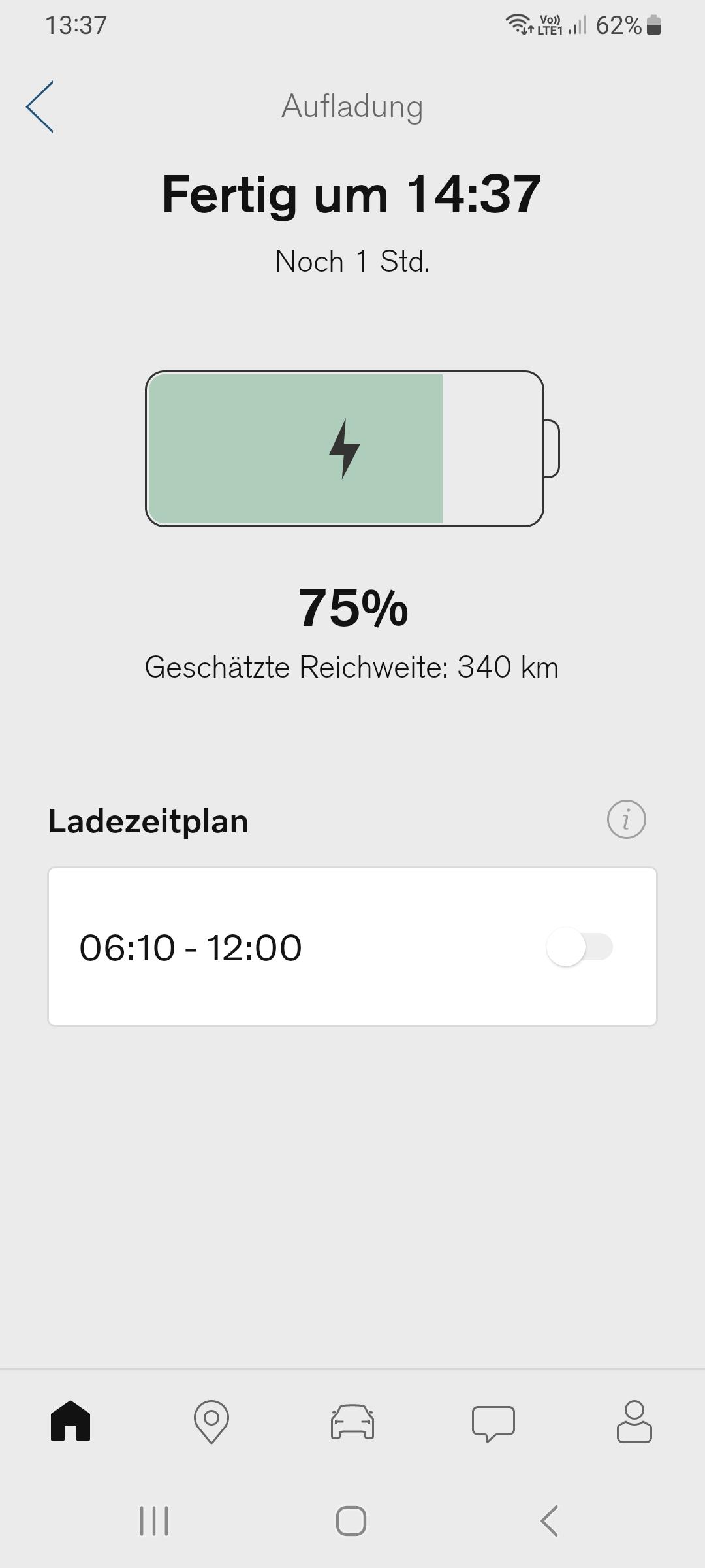

Ich würde jetzt zuerst ein paar Ladezyklen abwarten und weiter testen.
So sieht es aktuell bei mir aus. Also ähnlich 😁
Das wären ja dann rein rechnerisch etwa 350KM.
Ich denke, er braucht ein paar Zyklen um die Berechnung wieder korrekt zu haben...
Bei 100% sind es 320km. Naja der Werkstattleiter ist bis zum 06.01. im Urlaub, solange habe ich jetzt Zeit um zu schauen, ob es sich ins positive ändert.
Der Wert sieht bei mir momentan auch nicht viel besser aus.

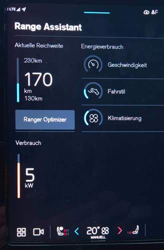

Was zeigt denn die Rangeanzeige an, wie hoch ist der Maximalwert?
1000053963
Ok dann ist es ja schon wieder ähnlicher als ich dachte. Bei dem Mistwetter sind 25kwh keine Seltenheit.
Die Range reicht bei mir momentan lt. Anzeige von 130 bis 230 km.

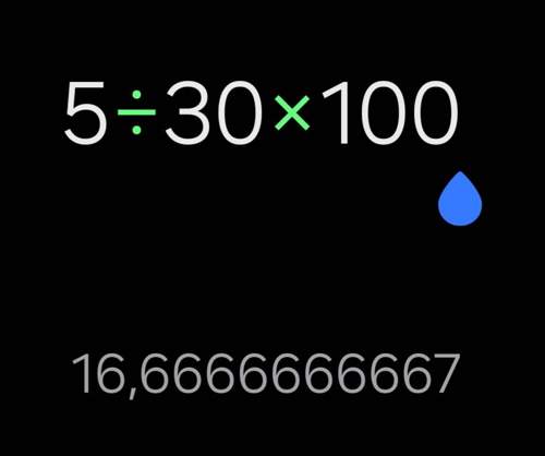

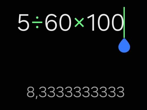

5 kW für Heizung/Sitz- und Lenkradheizung sind ein Pfund, dass sich auf der Kurzstrecke drastisch auf den Verbrauch auswirkt.
Auf längeren Strecken wirken sich die diversen Beheizungen dann deutlich weniger aus (mathematisch und physikalisch bedingt).
Anbei 2 Rechenbeispiele.
Im Fall einer doppelt so langen Fahrstrecke innerhalb 1 Stunde ergibt sich hierbei eine Differenz von 8,3 kWh/100 km durch div. Beheizungen.
Da sich der physikalische Effekt des zunehmenden Wärmespeicherinhalts der umgebenden Materialien und damit Reduzierung der (Auf)heizleistung ergibt, plus Zusatzleistung der Wärmeabgabe eines oder gar mehrerer Personen im Fahrzeug (100 W in Ruhe/Person), reduziert sich die erforderliche Heizleistung mehr oder minder deutlich. Auf der Langstrecke sind es dann meist so um die 2 kW. Das wirkt sich merklich geringer aus.
Der kalte Akku wird dann auch wärmer.
Die aktuelle Differenz von 60 km zwischen Max und Mittel schrumpft meiner Erfahrung nach auf 20 bis 30 km, wenn man moderat (120 bis 130 km/h) Langstrecke fährt.
Auf der Kurzstrecke ist es nicht so wichtig, ob man "nur" z. B. 350 km weit kommt.

Beispiel 1, Mehrverbr. durch Heizung
Beispiel 2, Mehrverbr. durch Heizung

Mein C40 ist gerade an der Wallbox, aber 500km gehen eigentlich bisher immer.
Gruß Andreas.

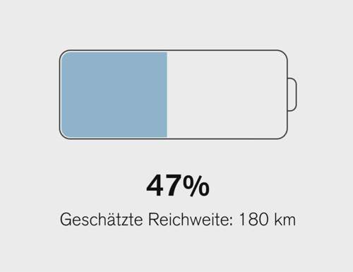

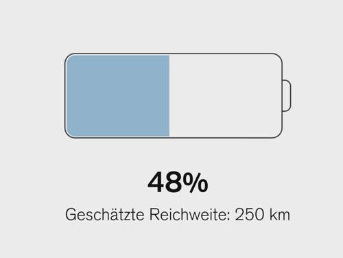

Im Sommer haben wir beide ja praktisch gleiche Reichweiten (mein XC40 zeigt dann max. 560 km an), aber bei Temperaturen von 0 °C und knapp im Minusbereich sind 500 km mit oder ohne Beheizung keine erreichbare Weite. Da spielt die Akkuchemie allein schon nicht mit.
Auf der Kurzstrecke mit Heizung komme ich nicht mehr unter 20 kWh/100 km, wo ich bei warmen Bedingungen teils eine 13 vor dem Komma hatte.
Anfang November (520 km) und selbst Anfang Dez. (450 km) sah es noch deutlich besser aus, aber als es die letzten Tage bei uns auch tagsüber Minusgrade gab und ich nur Kurzstrecke mit kaltem Akku gefahren bin, ist die Reichweite deutlich geschrumpft. Nichts anderes war allerdings zu erwarten.
P.S.: Am 6. September wären theoretisch sogar 570 km möglich gewesen.
Reichweite XC40 ER, 7. Dezember
Verbrauch XC40 ER, 7. Dezember
Reichweite XC40 ER 2, 7. November

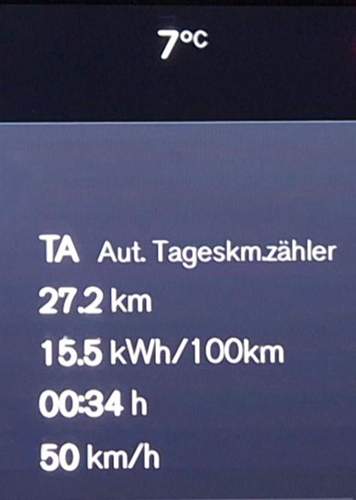

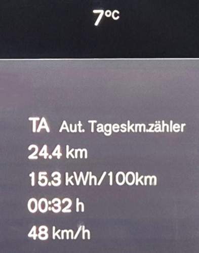

Heutiger Test - teils Stadt- und teils Überlandfahrt ohne Heizung, aber mit Sitz- und Lenkradheizung und bei 7 °C.
An den 15,3 kWh/100 km kann man sehen, was ansonsten die Kombination Kurzstrecke, Beheizung und niedrigere Aussentemperaturen an Mehrverbrauch und abnehmender Reichweite bewirken.
Verbrauch XC40 ER
