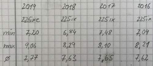

Ich lade in München mit der incharge (Vattenfall)-Karte.
Ich hab mal ein bisschen Spritmonitor ausgewertet:
Mein 225xe hat im Urlaub, ohne zu laden, Ladekabel hatte ich mangels Lademöglichkeit und aus Platzgründen zu Hause gelassen, tatsächlich mehr verbraucht als der 225ix in den Urlauben vorher. Ich fahre jedes Jahr dieselben Strecken in Norddeutschland.
Die Durchschnittsverbräuche der letzten Jahre des 225ix waren: 7,62, 7,65 und 7,63 l. Sehr konstant - Fahrprofil ist halt doch alles.
Mit dem 225xe habe ich 7,77 l verbraucht.
Jetzt könnte man sagen, ok, ist nur gut 1/10 l, aber gefühlt bin ich mit dem 225xe 120 km/h gefahren, mit dem 225ix 220 km/h.
Auch im Landstraßenbetrieb hätte ich vom Hybridkonzept mehr erwartet. Die 5 vor dem Komma, die mit dem 25ix kein Problem war, habe ich nicht erreicht. Das mag zum Teil auch an den 225er Reifen liegen. Im Alltag kann ich damit jedoch keinen Reichweitenverlust feststellen.
Insgesamt habe ich allerdings auf 17 tkm mit dem 225xe nur ziemlich genau halb soviel Sprit verbrannt wie mit dem 225ix. In der Summe der Eigenschaften ist der 225xe schon nicht schlecht, aber Hybridbetrieb ohne zu laden und Langstrecken sind nicht sein Metier. Er muss zum Fahrprofil passen.
