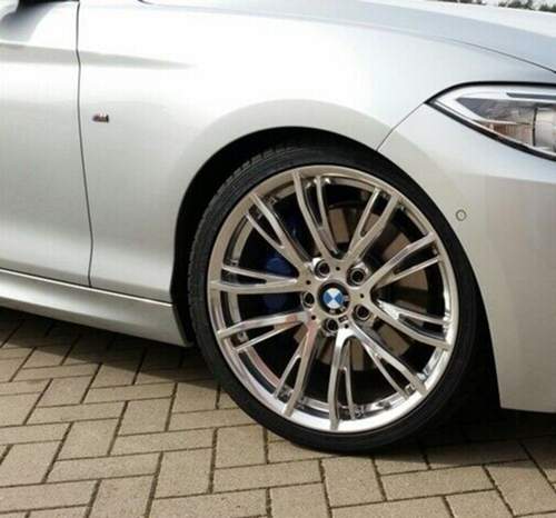

Ich spiele mit dem Gedanken für meinen m140i die oben genannte Felgen zu kaufen. Vorab möchte ich jedoch noch ein paar Infos einholen.
1. Ist hier jemand von den serienmäßigen 18 Zöllern des m140i auf die 19er umgestiegen und kann etwas über den Fahrkomfort berichten? Sprich, wird das Fahrzeug dann deutlich härter/ unangenehm hart? Habe das normale Fahrwerk ohne adaptive Dämpfer verbaut.
2. Welche Reifenmarke verbaut BMW auf den m405 Felgen? Falls es keine Michelin Pilot Super Sport sind, sind die verbauten Reifen genauso gut wie die Michelin was Grip anbelangt?
3. Ist das Komplettrad m405 leichter oder schwerer als das Komplettrad m436?
Vielen Dank für ein paar Infos!

Hab seit Sommer die 405 drauf..
Bereifung Pirelli Runflat mit sternenmarkierung.. kann keinen Unterschied zwischen denen und den m436 mit Michelin Bereifung feststellen.. bin sehr zufrieden

Die Gewichtsangaben im ETK sind leider oft ziemlich daneben...
M436 7,5x18 / 8x18
10,80kg / 11,00kg
M405 7,5x19 / 8x19
9,75kg / 9,91kg
M624 7,5x19 / 8x19
9,20kg / 9,30kg
Gibt es sonst noch Erfahrungen zum Fahrkomfort und vor allem zur Performance zwischen den serienmässigen 18 zöllern mit Michelin pss und den m405 mit Runflat/ Michelin ps4s?

Ab Werk gab es ja für den F20 KEINE 19" Kombination --> Warum?!
Wegen Komfort? Wegen anderen Gründen?
Ich habe Serienmäßig die M719 in schwarz 18" drauf und überlege auf 19" umzusteigen.
Warum? Weil die M719 recht "langweilig" aussieht.
Jedoch habe ich schon schlechte Erfahrung mit 19" auf meinen anderen BMW´s gemacht.
Gut, die 18" fahren sich jetzt schon nicht komfortabel (laut und hart - schon ab Werk so, RTF) und daher frage ich mich, ob es noch viel schlimmer werden kann.
Ich finde die M624 (M Performance) in poliert sehr schön und diese sind gerade bei L***24 zum "Schnäppchenpreis" zu haben. (1600€ mit DOT2014 Reifen)
Nur eben mal bestellen und dann festzustellen, das diese "nicht" fahrbar sind, ist ja auch nicht so dolle.

RDKS Sensoren nicht vergessen 🙂 dann biste bei 1.918,85 €. Denn wenns um den Wagen vom TE geht, wird er die wohl brauchen!
Hab die M624 (bicolor) drauf und bin (M240i) jetzt, nachdem ich Spurplatten (vorne 12, hinten 15mm pro Rad) verbaut habe, sehr zufrieden damit. Komfort ist ja, wie Optik, persönliches Empfinden und Geschmackssache.
