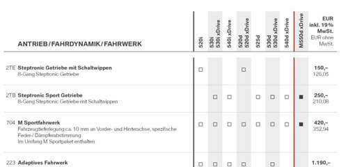

bei xDrive gibt es weder M-Fahrwerk noch sportliche Abstimmung oder Tieferlegung, nur beim 1er m.W.
Oder ist das beim G30 anders?
Ja.
Screenshot-20180617-154903-1
@TheRealThing schrieb am 17. Juni 2018 um 14:45:31 Uhr:
@Bartman schrieb am 17. Juni 2018 um 11:58:24 Uhr:
Tieferlegung und sportliche Abstimmung habe ich doch. 😉
Das geht schon. MFwk ist tiefer auch bei xdrive.
