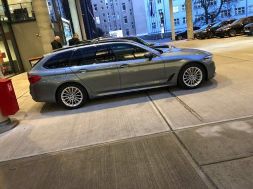

So, nun kann ich wenigstens ein bisschen mitreden. Ich bin heute mit „meinem“ Vorführer, den ich in 3 Monaten übernehmen werde, rund 350km gefahren. Das Auto hatte 3km bei Abholung und so war ich entsprechend zurückhaltend. Keine Drehzahl über 4.000 umin beim Beschleunigen, kein Vollgas, Tempo nur bis ca. 200 kmh.
Der Wagen ist ein G31 540xi, einfaches Mfwk, Michelin 245/18, IAL.
Der Wagen fährt sich in der Stadt wirklich erschreckend agil, hat einen sehr kleinen Wendekreis, der keinesfalls größer ist, als bei einem F31 330d - einfach nur geil. Auf der Autobahn merkt man davon nichts. Ich habe auch bei hohen Tempo die Hände vom Lenkrad genommen. Er fährt je nach Fahrbahnneigung ganz seicht nach links oder rechts oder geradeaus (ganz normal). Ansonsten sind leichte Korrekturen notwendig - auch hier ist mir nichts aufgefallen. Höheres Tempo werde ich erst in 3 Monaten testen können.
Da der Wagen auf mich schon nach der ersten Fahrt entschleunigend wirkt, werde ich eher Cruiser und weniger hetzen, wie mit dem 3er.

@spielkind79 schrieb am 6. März 2018 um 21:54:07 Uhr:
but, we‘ll see.
Bis auf IAL ist meiner ähnlich. Ausgeliefert mit 18“ Goodyear non-rft eine Katastrophe (schwammig, Geradeauslauf) mit Michelin nun ein Traum.
