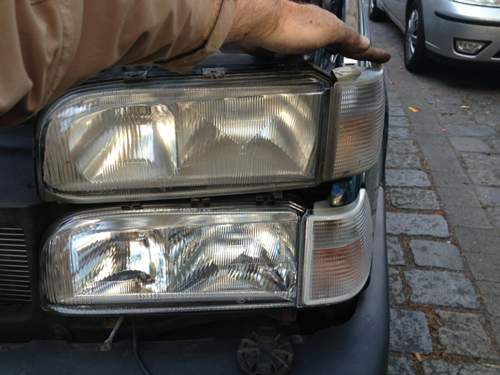

Genau Holger,
aus dem Grund nur original Hella Scheinwerfer 🙂 . Die anderen "gehen" auch, halten aber nicht so lange, schon alleine die Dicke der Reflektorbeschichtung ist geringer, nicht zu reden von den Klammern, die die Gläser halten, die rosten einfach weg. Hier wenigstens die alten originalen Klemmen (schwarz) aufheben und wieder verwenden...
Gibt auch noch die möglichkeit die reflektoren zu reinigen und streuscheiben zu ersetzen. Bei gleichzeitigem Einbau von Terwis OSRAM Nightbreaker. Damit hast du dann mal für ne Zeit lang Ruhe. Gibt nen Thread dazu.

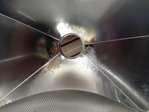

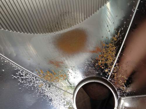

@Mike144 schrieb am 9. November 2015 um 23:54:38 Uhr:
Gibt auch noch die möglichkeit die reflektoren zu reinigen ....
Das will ich sehen / wissen, wie das gehen soll !
Da kannste höchtens den Staub rauspusten, alles andere führt zum Desater. Kenn mich das aus ... 😁

Reflektor reinigen = Beschichtung weg, bzw. Reflektor und somit Scheinwerfer Müll. Fummelfummel mit Alufolie oder dergleichen wird sicher nicht zu einem befriedigenden/akzeptablen Resultat führen. 😉
Korrekt erkannt ! Das ist auch praktisch so. Es wird hübsch Ockerfarben.
Das mit der Alufolie war hier auch mal ne Idee. Die müsste man aber knitterfrei & aalglatt reinbekommen .... Für den Stress kann man sich auch gleich 2 neue SW für ca. 45€/Stück kaufen.
Wenn dann vlt Chromspray
Versuch macht Kluch ! 😁
Rate aber vorher 3-4x wie das aussieht und wie lange das ggf. halten wird, wenn der 55W-Brenner da so seiene Hitze von sich gibt ...

Ne Spaß beiseite. Die Scheinwerfer von Depo Nachbau Orginaloptik sind okay für den Preis, das die Qualität bei Hella Scheinwerfer um Welten besser is, darüber brauchen wir nicht zu reden. Ich würde trotzdem die Depos verbauen. Das einzigste was ich an meinem 850ern Scheinwerfern bemängeln würde wäre das zu tiefe Fernlicht, allerdings machen die 2 65W Offroad 9" Zusatzscheinwerfer doch eine Performance wo das Orginalfernlicht unwichtig ist.
Von dem Versuch mit Xenon Nachrüstkit rate ich in dem Fall aber ab. Hatte mal ein H1 Xenon Kit drin, angeblich 4300 k , optisch eher 6000 k. Ausleuchtung bei Trocken Okay, Blendung durch Streuscheibe wie Serie, allerdings bei Nässe böse und man versaut sich die Scheinwerfer (Bohren)
