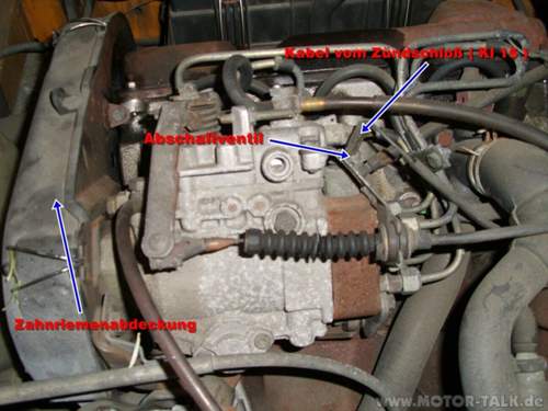

Hab dir den Absteller mal schnell makiert: Magnetventil
Da kommst du leider mit keinem Schlussel hin und musst vorsichtig mit einem Schraubenzieher und Hammer auf die Kanten klopfen. Dadurch dreht sich das Gewinde und du kannst ihn irgendwann mit der Hand rausdrehen. Du kannst auch ohne die Innereien des Abstellers fahren, so kannst du am sichersten prüfen ob das Problem bei ihm liegt.
Der Motor kann allerdings nicht mehr mit dem Schlüssel ausgemacht werden, du musst ihn dann im ersten Gang abwürgen.
Aber zuerst mal überprüfen ob der Kabelschuh richtig sitzt und ob der Absteller "klick" macht wenn man auf Zündung geht.
So ein Absteller, auch Magnetventil genannt kannst du für etwa 20 Euro neu kaufen...
Wie schon gesagt . Beim Abziehen und aufstecken muß bei eingeschalteter Zündung das Abschaltventil ein "klick" von sich geben. Wenn nicht , Prüflampe vom Stecker an Masse ( muß bei eingeschalteter Zündung leuchten ) . Oder Kabel von Batterie + Pol auf den Anschluß am Abschaltventil legen ( muß klicken ).

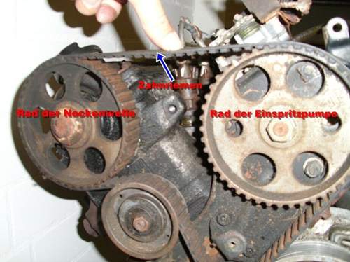

Nimm mal die Abdeckung vom Zahnriemen ab , und kontrollier die Spannung des Zahnriemens. Der darf nicht lose sein, er könnte überspringen, und sich die Ventilsteuerzeiten an der Nockenwelle oder der Förderbeginn an der Einspritzpumpe verstellen. Dann würde der Motor schlecht anspringen, qualmen , klappern, bis zum Motorschaden.

danke erstmal für eure Hilfe, das Magnetventil scheint i.O. zu sein da er heute morgen einfach angesprungen ist und mit Zündschlüssel auch wieder aus geht. Wenner einen wacklichen hat müßte er doch stottern? Wenn ich ihn anrollen lasse geht er sofort an. Das mit dem Zahnriemen werde ich morgen überprüfen, sollte es das eventuell sein, wie stelle ich Förderbeginn und Ventilsteuerzeit ein. Brauche ich dafür einen neuen Zahnriehmen und Umlenkrollen? Wenn er nach langen oder kurzem nuddeln anspringt qualmt er weiß und grau(dunkelgrau). Wenn er an ist klingt er absolut sauber qualmt nicht und fährt wie Hexe (1,6 TD).

mach mal plus von der batterie auf die glühkerzendann sollte er anspringen . es liest sich so als wenn er nicht immer richtig glüht. aber nicht ewig drauf lassen sonst sind die kerzen hin. die kabek von den fühlern kannst du abziehen und wenn die temperaturanzeige nicht geht ist es der dafür. der kann wieder drauf.einer ist für glühtemperatur und der andere für die elektrische kühlwasserpumpe wenn ich nicht irre. die ablassen wenn du nicht sicher bist welche wofür ist. dann glaubt dein relais immer das der motor kalt ist und gibt immer volle glühzeit. kontrolliere aber auch mal die steckkontakte vom glühzeitrelais da gibt es gerne gammel und wackelkontakte. die steuerzeiten und der förderbeginn ist eigentlich nix für anfänger. gibt meist mehr schaden als nutzen und spezialwerkzeug brauchst du auch. am besten beim ersten mal zusehen.
Hallo, ich habe mir heute mal den Motor genauer angeschaut und mit Hilfe das Glührelais und das Magnetventil geprüft. Das Glührelais klickt und das Magnetventil öffnet und schließt mit drehen des Zündschlüssels. An der Kupferleiste liegt auf allen vier Glühkerzen Strom an solange wie die Kontrollleuchte im Cockpit geht. Auf Bild 1 und 2 sind die Fühler gekennzeichnet, aus denen ich nicht ersehen kann welcher der Fühler für die Vorglühzeit ist. Heute ist mir aufgefallen, das auf dem zweiten Zylinder (Bild 3) Diesel austritt. Meine Frage: Welche Aufgabe haben die Gummischläuche? Werden diese nur aufgesteckt oder mit ner Schelle befestigt? Welche Ursache kann es haben das dort beim Gas geben Diesel austritt (Einspritzdüsen)? Außerdem weiß ich das der Auspuff komplett Schrott ist, kann auch dieser kaputte Auspuff so einen Ärger machen? Das Teil auf dem das Geweih von der ESP geschraubt wird (aufgesteckte Gummischläuche): ist das ein Halter oder ist das die Einspritzdüse? Sollte die defekt sein, wie kann ich sie wechseln?
