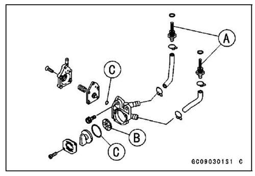

(Ich habe gerade gelesen, dass dies tatsächlich sehr problematisch sein könnte. Allerdings stammt das aktuelle Problem nicht daraus, da es bereits vorher aufgetreten ist.)
Tank entrosten und neubeschichten heißt: vorher immer alles ab- und ausbauen. Sonst wird das ja überbeschichtet.
@Gpz1100B2-Alexander schrieb am 12. Mai 2025 um 14:35:31 Uhr:
Das habe ich leider gerade auch gelesen... da hätte ich mich vorher besser informieren müssen!
Im besten Falle schraube ich die Filter aus und gucke wie die aussehen!
Sehr gut, mach das mal!

Filter raus und kontrollieren ist gut und notwendig. Du kannst - ganz schneller Check - auch mal auf Rerve umstellen, ob sie da besser oder schlechter läuft. Hatte ich auch schon (bei einer anderen Maschine), als ein Vorbesitzer bei seiner Tanksanierung Papier im Tank vergessen hatte und sich das um den Normalstutzen gepackt hatte und der tiefergelegene Reservestutzen blieb frei.
Update vom heutigen Schraubertag
Heute habe ich einen Flaschentank montiert – und siehe da, die Maschine lief damit fast problemlos. Also wieder den originalen Tank montiert, in der Hoffnung, dass alles wie gewohnt funktioniert. Leider Fehlanzeige: Kaum ist der Tank drauf, treten wieder die altbekannten Probleme auf.
Daraufhin erneut den Flaschentank angeschlossen – und siehe da, sie läuft wieder ganz normal. Das bestätigt den Verdacht, dass das Problem irgendwo im Tank oder in der Kraftstoffversorgung liegt.
Ich habe daraufhin die Filterstutzen aus dem Tank herausgedreht. Auf den ersten Blick sehen sie gar nicht so schlimm aus – ein paar Roststellen, aber nichts, was komplett verstopft wirkt. Trotzdem bestelle ich jetzt neue Filter, in der Hoffnung, dass das die Ursache war und die Maschine danach wieder zuverlässig läuft.
Vielen Dank nochmal für den hoffentlich entscheidenden Hinweis!
Prima. Wenn die Werkstatt gesagt hat, dass du eine neue Tankdeckeöduchtung brauchst, dann kontrollier doch auch mal noch, ob deine tankentlüftung frei ist und funktioniert. Probehalber kannst du auch - vorsichtig - mit offenem Tankdeckel fahren.
Und den Benzinhahn kontrollieren, ob dort eine Verstopfung oder Verengung ist.
