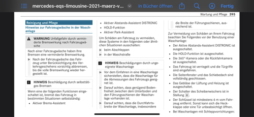

fehlt bei meinem auch, trotz aktuellem MBUX Update.
ist im Bordbuch passend zur FIN aber beschrieben als sei es verfügbar.
Bei dem, was man da alles manuell zur Waschanlage ausschalten und danach wieder anschalten muss (siehe Bordbuch), heißt das für mich: Solange das Fahrzeug keinen Waschanlagenmodus hat, fahre ich nicht in Waschstraßen, sondern nutze nur Portalwaschanlagen wo das Fahrzeug abgeschlossen und geparkt drin steht. Dann kann ich auch mit dem Schlüssel weit genug weg gehen, damit weder die Türgriffe heraus fahren, noch die Heckklappe sich ungewollt öffnet.
Meine Meinung: Bei dermaßen vielen wenn's und aber's ist ein solches Makro wie "Waschanlagenmodus" zwingend erforderlich und gehört in jedes dieser Fahrzeuge.
