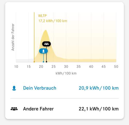

Ich bin laut Eco Coach schon besser als der Schnitt, aber unter 20 geht nur in seltenen Glücksmomenten bei optimalem Wetter und sehr zähfließendem Verkehr.
Eco Coac
