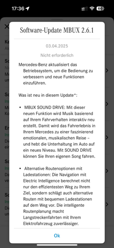

ich habe einen EQE 43 mit EZ 03/2023 dessen MBUX noch immer auf E330.703 steht vor 1 Monat gebraucht gekauft.

Softwareversion
Da muss was anderes schlief gelaufen sein - ich bin ebenfalls noch auf der 330 und habe alle Fahrsounds

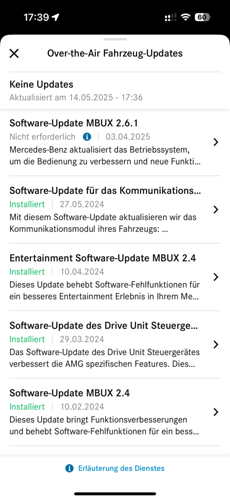

Ich habe gerade über meine ME App erfahren, dass ich bei MBUX 2.6.1 nicht dabei bin.
Das update sei "nicht erforderlich". Wie kann denn das sein? Ich füge nachher mal die enstprechenden Screenshots bei.
Hier die Bilder aus der ME APP.
Update-2-6
Update-2-6
Da du einen AMG hast wurde bei dir schon Anfang April das Update OTA automatisch getriggert. Das Feature Sound Drive war zu erst nur für AMG Fahrzeuge. Das hätte eigentlich ganz normal laufen sollen. "Nicht erforderlich", total suspekt und ich weiß nicht wie das zustande gekommen ist. Natürlich sollte das Update bei dir auch gehen. Ich würde dem CAC nochmal per Mail schreiben, inkl. deiner Screenshots. Entweder können die das Update nochmal aus der Ferne neu triggern oder du wirst in die Werkstatt müssen, wo dir das Update manuell aufgespielt wird.
@fjj100 schrieb am 14. Mai 2025 um 17:48:40 Uhr:
Nicht erforderlich heißt doch nur - wenn du es nicht willst brauchst nicht….
