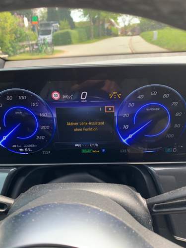

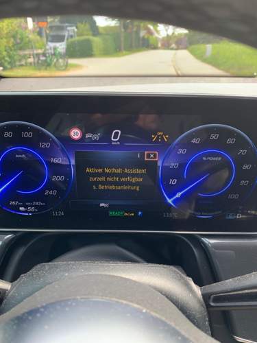

Hallo allerseits, hallo Unimatrixo,
vielen Dank für deinen Beitrag – ich kann deine Erfahrungen nur bestätigen. Auch bei mir hat es sehr lange gedauert, bis das ersehnte Software-Update (Version OT 2.61) endlich durchgeführt wurde. Insgesamt musste ich dafür drei Werkstattbesuche hinter mich bringen.
Letztlich wurde das Update erst nach einer Beschwerde direkt bei Mercedes in Berlin aufgespielt. Erst als dort Druck gemacht wurde, hat man in einer anderen Niederlassung desselben Unternehmens im Norden das Update endlich vorgenommen. Ich war wirklich erleichtert – dachte, jetzt ist alles gut.
Doch jetzt, nur drei Wochen später, sind schon wieder sämtliche Assistenzsysteme außer Funktion. Ich bin ehrlich gesagt ratlos und enttäuscht. Wie kann das sein?
Ich fahre meinen EQE SUV 350 4Matic wirklich gerne – aber diese Softwareprobleme bei Mercedes sind einfach frustrierend. Man hat das Gefühl, als seien wir Kunden Testobjekte – und das bei einem Fahrzeug dieser Preisklasse. Das kann doch nicht sein.
Ich mache mir ehrlich Sorgen, dass das Ganze irgendwann in einem juristischen Streit endet. Natürlich hat man Rechte als Käufer, aber welcher Konzern gibt schon freiwillig Fehler zu?
Ich hoffe, es gibt bald eine nachhaltige Lösung – für alle Betroffenen.
Viele Grüße, Sigi
