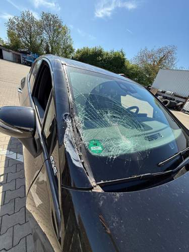

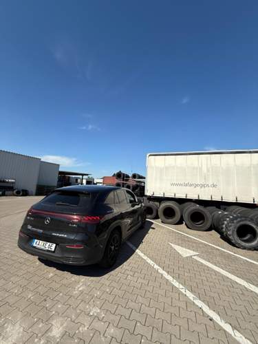

Hey Leute,
wir haben einen MB EQE SUV in unserer Flotte, der leider am 28.04.25 einen Unfall hatte. Die Fahrerin, unsere Assistentin, fuhr, um die Räder zu wechseln, als das Auto plötzlich von selbst beschleunigte, während sie auf dem Hof drehen wollte und gleichzeitig haben die Bremsen versagt!
Sie krachte dann in einen Anhänger. Glücklicherweise befanden sich einige LKW-Reifen vor dem Anhänger, die das Fahrzeug etwas abbremsten, sonst wäre das Auto ein Cabrio gewesen und die Fahrerin wäre wahrscheinlich schwer verletzt worden. Sie hatte "nur" einen Schock und ihr Bein tat zwei Tage lang vom Bremsversuch weh.
Mercedes, oder besser gesagt Ingenieure aus Stuttgart, haben sich das Fahrzeug angesehen und alles überprüft. Wie zu erwarten war, konnte kein Fehler "gefunden" werden.
Es ist verrückt und gefährlich.
Vor diesem Vorfall hatten wir uns bereits über einige Softwareprobleme beschwert und waren dabei, das Auto zu wandeln, sozusagen ein "Montagsauto".
Es hatte bereits ein paar Wochen zuvor einen kleineren Unfall gegeben. Das Auto war vermeintlich ausgeschaltet und plötzlich fuhr es los und fuhr auf ein anderes Auto aus unserer Flotte auf. Damals glaubten wir noch, es sei ein menschlicher Fehler gewesen. Aber der Unfall im April zeigt, wie gefährlich das Fahrzeug sein kann. Was auch immer diese Selbstbeschleunigung auslöst und die Bremsen dann nicht mehr funktionieren lässt.
Mercedes weist alle Schuld von sich, möchte sich nicht ab Schaden beteiligen, will von Selbstbeschleunigung nichts wissen und die Wandlung wurde abgelehnt. Sie möchten nach Reparatur des Unfallschades nochmal die Möglichkeit bekommen die Softwarefehler die wir vor dem Unfall mehrfach bemängelt haben, versuchen zu beseitigen.
Gibt es vergleichbare Unfälle unter euch?
Im amerkanischen MB EQ-Forum gibt es diese Unfällt leider mehrfach. Daher suche ich diese auch aus Deutschland.
Dem Kraftfahrtbundesamt habe ich dies schon gemeldet.

Ist keine Kunst. Wenn du das Strompedal voll durchtrittst, übersteuerst du die Assistenten und es geht vorwärts.

Das beschriebene Problem ist in der Anleitung beschrieben, es handelt sich um die Wegfahr-Assistenz. Hatte ich auch mal, bin eingestiegen und er meinte wohl, ich wäre schon gerollt. Keine Gasannahme. Kann mir vorstellen, dass dann plötzlich aufgemacht wird, wenn man das Saftpedal weit durchdrückt (wie auch bei anderen Assistenten zB. der Geschwindigkeitsbegrenzer).
Ich kann mir nicht vorstellen, dass mir die Funktion jemals hilft, aber sie ist beschrieben und abschaltbar.

In diesem Fall hier ist es ja ganz einfach abzuklären, hat die mechanische Bremse funktioniert oder nicht?
Wenn ja, dann wurde die eben nicht oder zu spät getreten, sondern das Fahrpedal.

Ich vermute, du hast bei deiner "100% aufs Gas"-Aktion den Kickdown aktiviert und dann MUSS das Fahrzeug voll beschleunigen. Das ist kein Softwarefehler, sondern sämtliche Funktionen und Assistenten werden damit "überschrieben".
