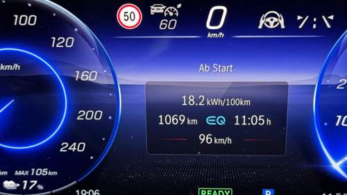

Guten Abend und Hallo in die EQE Gruppe,
ich habe im Mai vom ID4 1st zum EQE350 4matic gewechselt. Auch wegen Verbrauch und Reichweite. Gestern mal eine relativ lange Tagestour. Parameter: 130km/h wo geht, sonst an die Beschränkungen gehalten +10km/h.
Stecke: Erzgebirge - A4 - Gießen - Limburg - Montabauer - Koblenz - Euskirchen und wieder zurück.
Ergebnis: siehe Foto
Ich bin damit sehr zufrieden, besonders im Vergleich zum ID4.
Tschau derweile
Andreas

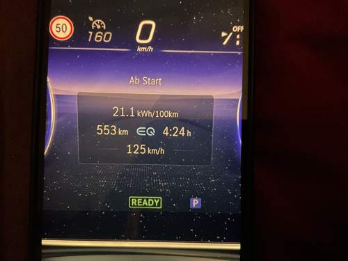

Langstrecke EQE300 über 553 km auf der A7. Auto mit 4 Personen voll besetzt zzgl. Gepäck. Rund 30km Landstrasse und Stadtdurchfahrt, der Rest Autobahn. Schnitt 125kmh, auf der AB immer so 140-160kmh. Sonst bekommt man einen Schnitt von 125kmh nicht hin. Verbrauch auf der Tour im Schnitt 21,1 kw. Das finde ich mal richtig gut.
Top Verbrauch bei der Geschwindigkeit. Mein EQE53 w?re bei 25 bis 27kWh - im Sommer natürlich.
Von den Verbräuchen kann ich davon nur träumen. Mein EQE 350+ verbraucht bei Tempomat 130 und Höchstgeschwindigkeiten einhalten 22-24 kWh. Da stehen dann so 90-95 km/h Schnitt auf der Uhr.
