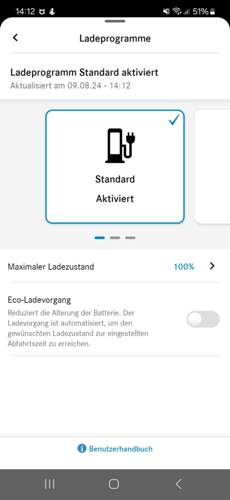

ich bin inzwischen vom Tesla MY auf einen EQE umgestiegen.
In der App sowie im Auto finde ich keine Möglichkeit zur Begrenzung der Ladeleistung. Gerade mit PV ist dies für mich sehr wichtig.
Bin ich nur blind oder geht das tatsächlich nur mit mit dem Ladesystem Pro Set?
Freu mich auf eure Unterstützung.

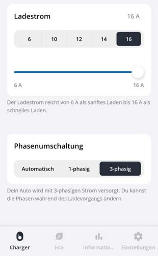

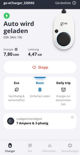

Ich nutze seit einem Jahr einen go-e Charger.
Mit dieser preiswerten Wallbox lässt sich sehr einfach über die App des go-e Chargers PV-Überschussladen mit verschiedenen Stromstärken sowohl ein als auch dreiphasig realisieren.
Ich habe zusätzlich noch den go-e Controller in meiner PV-Steuerung, der im Zusammenspiel mit der Wallbox automatisch den möglichen PV-Überschuss für's Auto steuern kann.
Das läuft mit dem EQE350 ohne Probleme und die Kommunikation Auto mit Wallbox zum Aushandeln der Stromstärke funktuoniert sehr gut.
Die Stromstärken lassen sich zwischen 6A und 16A ein oder dreiphasig einstellen.
Siehe anhängende Bilder

Kurze Zwischenfrage warum nimmst Du auf dem ersten Bild nicht automatisch anstatt 3-phasig fürs Überschussladen?

Die Einstellungen für den Ladevorgang sind bei Mercedes nicht ansatzweise so gut wie bei Tesla.
Selbst das einfache starten/stoppen des Ladevorgangs geht nur über den Umweg die Ladegrenze zu verschieben.
Meinen Unmut darüber habe ich auch schon bei einem der Produktmanager abgeladen, interessieren tut es die das wahrscheinlich nicht:-)
Mache ich alles über die App von meiner Wallbox (Fronius Wattpilot/ relativ baugleich mit Go-e Home), außer maximale Ladung, nur das mache ich über die mercedes me-App
