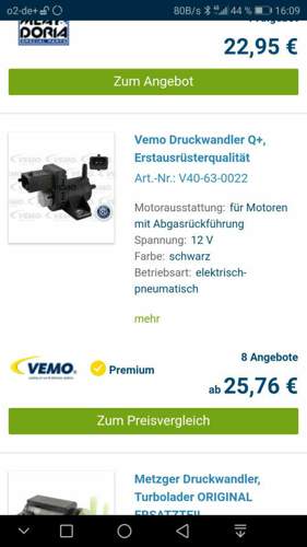

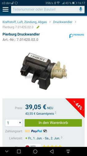

..... Was hälst du von den Angeboten?
Nimm den von Pierburg.
Der ist Original.
Das wäre dann ja mal eine günstige Reparatur.... Danke für Infos!
