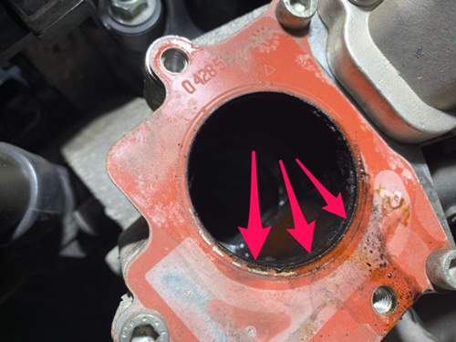

Hab heute nochmal das AGR ausgebaut, da läuft eine stinkende Flüssigkeit im Rohr rum. Ist aber soweit ich weiß kein Diesel und kein Öl da durchsichtig.
30 Antworten
Hast du das AGR mitsamt der roten Dichtung ausgebaut? Wenn die Dichtplatte mit dem aufvulkanisiertem Gummi gelöst wird, geht die Dichtung meistens kaputt und dann kann Kühlwasser in den AGR Trakt gelangen.
Richtig, ist so passiert - könnte durchaus Kühlwasserflüssigkeit sein. Habe die Dichtung dann ausgetauscht.
Ist das ein Problem, wenn Wasser im Kreislauf ist? Vermutlich schon oder?
Auf jeden Fall. Je nachdem wie viel es ist. Wasser ist ja nicht komprimierbar. Wenn es zu viel wird was bis in den Brennraum gelangt. Kann das zum kapitalen Motorschaden führen.
War nur kurzfristig. FOH meint, dass wenn da Wasser drin war das ziemlich schnell hinten raus geschossen wird. Das Wasser da drinnen meint er ist Schwitzwasser.
Das erklärt aber noch nicht meinen immensen Diesel Verbrauch.

Was vielleicht noch wichtig ist: Sobald der Motor bei 80-90°C ist, sinkt der Spritverbrauch auf "normale Werte"
Also anstatt 12L im 4. Gang ohne Beschleinigung auf der Geraden sind wir dann bei 6L.
