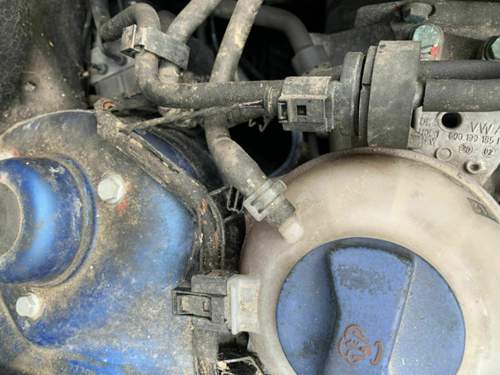

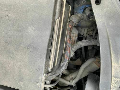

Die Kabel im Motorraum sehen echt übel aus... soll ich die irgendwie noch reinigen, lohnt sich das?
Hab mal Bilder angefügt.
Hab den Wagen als Studentenauto für 800 bekommen, lohnt sich die Investition noch?

Ob du das investieren kannst und willst kannst nur du dir beantworten.
Es kann immer sein, dass man einen Haufen Geld ins Auto gesteckt hat und ein paar Wochen später reißt der Motor die Hufe hoch, oder die fährt einer rein und du bekommst nur noch den Zeitwert.
Falls dich der dreckige Motorraum stört...
https://youtu.be/m69qoE2CxRE
Die Produkte von Koch Chemie sind mehr als empfehlenswert.
Aber bevor du dich um die Optik kümmerst, sollte die Technik passen
