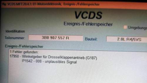

Ach ja VCDS hat das ausgegeben:
https://www.dropbox.com/.../AACjvv2HG_cfYUNaIJxaHPTUa?dl=0
ich hoffe, dass man die Bilder sehen kann.

Hab jetzt nochmal die Fehler gelöscht und dann war 2 Tage ruhe... Nun wieder alle drei leuchten angegangen und als Fehler zeigt er mir P1848 an. Kann mir jemand was dazu sagen?

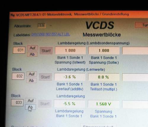

Ich habe dann mit vcds ausgelesen. Außerdem hab ich die Lambdawerte noch geprüft. Ich kenne mich zwar nicht so gut aus aber ich meine die sollten anders aussehen?!?

Und Lamda sieht nach einem Leck aus, das er korrigieren möchte, aber nicht erfolgreich kann. Kann sein, dass etwas an der Anlage nicht stimmt, die nicht ins Fehlersystem eingebunden ist?

Ach ja zum Thema sporadisch. Es muss nicht am Kabelbaum liegen. Sporadisch kann auch die DK sein. Die hat 2 Messschleifen für LL und Volllast. Die überprüfen sich gegenseitig, wenn die DK in LL-Position ist hat eine Schleife keinen Widerstand und die andere vollen. Wenn die DK auf Vollgas ist, ist es genau anders herum. Ist bei elektronischem Gaspedal Pflicht damit die Karre nicht plötzlich von selber Vollgas gibt bei einem Fehler. So geht der Wagen in den Notlauf wenn eine Schleife kaputt geht. Da die Schleifen in der DK über Schleifkontakte funktionieren kann es sein das eine Leiterbahn irgendwo eine kleine Unterbrechung hat die ab und zu auslöst z.B. Temperaturabhängig und dann hast den Fehler wieder

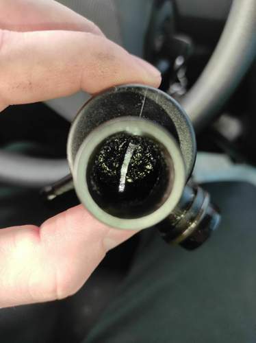

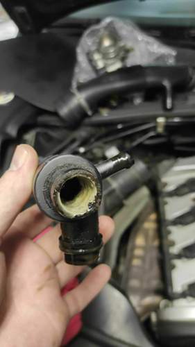

Moin mal eine kurze Rückmeldung... Nach langen hin und her hab ich die Karre in die Werkstatt gebracht... Nach 2 Tagen hin und her gefrickel bekam ich den Anruf kann das Auto wieder abholen... Ergebnis Fehler ist noch vorhanden und die wissen nicht weiter... Letztendlich hab ich mir noch eine Drosselklappe bestellt... Diesmal mit Gewährleistung eines Gebrauchtteile Händlers. Hab mich dazu entschlossen jetzt selber die Drosselklappe zu montieren. Dachte mir kann ja nicht so schwer sein... Dann ist mir als erstes aufgefallen als ich den Ansaugschlauch demontiert habe, dass das Entlüftungsventil völlig zugesifft ist und überall Öl raus tropft. Demontiert und rein geschaut, sieht nicht gesund aus. Also ab nach vw und das Teil für 12,14€ bestellt. Eingebaut und siehe da Lambdawerte wieder eins A und die Karre fährt seid 2 Tagen ohne Mucken. Hoffe es bleibt dabei. Wohlgemerkt es ist immer noch die original Drosselklappe verbaut

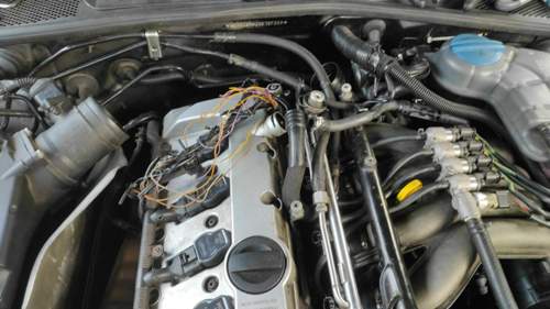

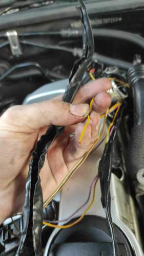

Hallo nach langer Zeit und viel suchen und fluchen melde ich mich mal wieder. Ich hatte zwischendurch immer mal wieder Probleme und ich hab die Lust verloren an der Karre. Also stand das gute Stück fast ein halbes Jahr in der Garage. Nun hab ich wieder angefangen. Hab die Zündspulen getauscht. Die waren scheinbar noch original drin, also bald 20 Jahre alt. Und siehe da... Die Karre hat auf einmal ordentlich Zug und fährt gut. Allerdings bin ich mir sicher, dass es noch nicht alles war. Hatte danach nämlich das Problem, dass der Haufen einfach ausgegangen ist bei ausrollen an der Ampel.
Hab also bisschen gelesen und auf Verdacht Kühlmitteltemperatursensor und Kurbelwellensensor bzw. Drehzahlsensor getauscht. Echt ekelhaft verbaut das Teil bei dem ALT Motor. So nun das ganze wieder zusammen gefrickelt und gefahren.
Bisher keine Probleme. Allerdings läuft der Motor im Leerlauf nicht so wie ich es mir wünsche. Ich weiß, dass es ein altes Auto ist usw. Drehzahl im Leerlauf schwankt etwas... Aber nicht durchgehend, eher so phasenweise und ich weiß nicht warum. Hat jemand eine Idee wo ich noch suchen kann?
Die Lambdawerte sind jetzt übrigens wieder im normalen Bereich nachdem ich die Zündspulen getauscht habe. Erklärung dafür? Scheinbar war die 4. Zündspule defekt und hat ab und an einfach nicht gezündet. Dadurch ist nicht verbrannter Kraftstoff durch gegangen und die Lambdasonde hat gemeldet brauche mehr Luft. Die Drosselklappen war aber schon ganz offen und kann also nicht mehr Luft bieten Also geht die auf Störung und sagt ich weiß nicht wo ich bin Signal unplausibel. Ist nur meine Theorie aber lasse mich gerne belehren. Minus Werte bei den adaptionswerten heißt doch zu wenig Luft oder zu viel Kraftstoff... Oder irre ich mich?
Desweiteren habe ich noch die ganze Verschlauchung von Drosselklappen zum Unterdruck Behälter der unter der Brücke sitzt getauscht. Da war alles undicht. Außerdem Ölabscheider undicht und getauscht.
Kann der Ansauglufttemperatursensor solche Probleme verursachen? Als ich diesen herausgeschraubt habe hatte ich ziemlich viel siff dran und sogar teilweise im Stecker selbst ölig. Vermutlich wegen des defekten Ölabscheider.
Nächste Vermutung wäre LMM oder AGR... Hat der ALT überhaupt ein AGR?
Sorry für den langen Text. Das Auto ist mittlerweile zu einen Bastelprojekt oder eine Art Hobby geworden. Ich will nicht aufgeben und den Haufen wieder fit bekommen.

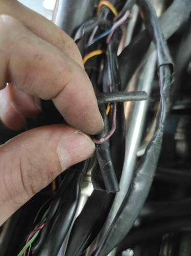

Upsi... Ich hab das Gefühl ich hab das Problem... Oder noch ein Problem gefunden. Hat zufällig jemand son Kabelbaum herumliegen? 🙄
